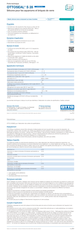

Connaissez vous cette marque ?
Vous en pensez quoi ?
Silicone Parasilico Aquarium T - Noir - DL Chemicals 100193 https://share.google/khC5GaxmyoCDYcxXv
Cédric
Membre Gtroph 239/60
- PHILIPPE 10
- Membre du Conseil
- Messages : 3035
- Localisation : aube 10130
Re: Projet Fishroom
Cedric60 a écrit : 03 juil. 2026, 15:28 Connaissez vous cette marque ? non
Vous en pensez quoi ? on a testé le oto seal s28 pour les gros volume et sa tien bien. celui ci aura t il la même qualité??? certain silicone son préconisé pour des bac de moins de 300 litresexemple chez weldom
MEMBRE GTROPH 311/10
Re: Projet Fishroom
Ha oui, tu m'apprends quelque chose, je n'aurais jamais imaginé ça.
Autant dire que si c'est préconisé pour 300 litres même pour un 300 litres je n'aurais pas confiance
Sur ce site il y a des caractéristiques technique
https://moteur-volet-roulant.fr/dl-chem ... -4851.html
06647730.pdf https://share.google/85LmJVjYZwkeHDLud
Bon la fiche technique me paraissait pas mal mais en comparant, on voit des similitudes, certains certificat ne sont pas les mêmes donc à voir cependant pour l'un la résistance d'allongement à la rupture est de 190% contre 800% pour l'autre donc il n'y a pas photo sachant que je joint doit pouvoir encaisser en absorbant les contraintes pour qu'elles ne se répercutent pas sur le verre ...
Ottoseal semble être un bon compromis.

Ottoseal semble être un bon compromis. surtout que c'est une association " les anciens du GTROPH"qui m’ont conseillé...de plus tu va pas prendre de risque, coller des gros bacs sa rigole pas...
