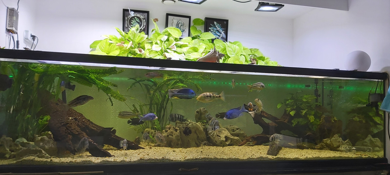

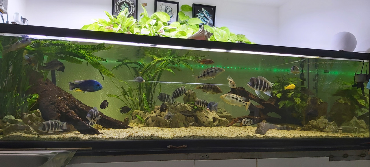

Voilà trois photos prisent juste maintenant. Tu peux voir la répartition typique chez moi .il y a 7 frontosas dans mon bac. Pour mémoire 250x100x60. A priori 3 mâles pour 4 femelles. C'est toujours très calme sauf au moment des repas.
Tout ça pour dire que si tu en as envie va y. Ce ne sera jamais parfait mais il n'y a aucune contre-indication dans ton bac à mon avis.
