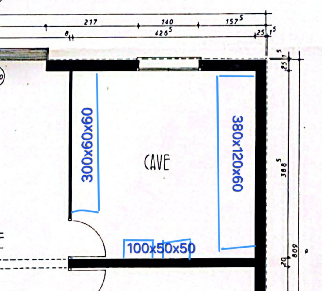

Il y a la question de l'organisation de la pièce.
Voici ce à quoi j'ai pensé pour laisser l'accès à la fenêtre. Mais je ne sais pas pourquoi la disposition ne m'emballe pas.
Il faudra aussi que je regarde l'espacement entre les pieds du support pour garder la possibilité d'ajouter des bacs en dessous dans le futur. avec des ipn de 80 ou de 100 et 3 pieds tu pourra espacer sans probléme. sur 120cm tu en mets 5 et sur 60 la j'aurai fait le bac en 70 et mis 3 ipn de 100 et simplement 2 pieds pour avoir un grand bac en dessous. quel est ta hauteur sous plafond?

Je dois avoir 2m/2m10 sous plafond.

Oui je pense qu'un bac dans ce style me plairait.
Je ne sais pas si quelques Altolamprologus pourraient passer là dedans.
Après réflexion je pense que le bac de 300 pourra effectivement être plus large.
Il y a aussi la question de la filtration que j'avais posté plus haut.
J'ai testé globalement tous les types de filtration.
J'ai particulièrement apprécié la filtration "gouttière ", mon eau était toujours impeccable, je pense en grande partie grâce à l'oxygénation de l'eau.
Sur Exhausteur (avec des exhausteur du commerce) cela fonctionnait bien mais la mousse avait des pores trop serrés du coup à nettoyer c'était une galère, donc à faire maison.
Sur filtre externe ou interne même chose sauf pour le gain de place.
Après comme évoqué le but et d'avoir une pièce avec une consommation minimale en électricité.
Est-ce que sur exhausteur cela fonctionnerait sur des gros bacs ?
Cela veut dire réserver un compartiment tout de même important du bac pour ça.
Filtration "gouttière" ou décante externe que je trouve genial, cela signifie une pompe puissante (mini) et consommatrice par bac.
Pour les bacs, je prévoirai directement des encoches pour le cloisonner facilement des l'intérieur pour pêcher plus facilement.
Eclairage à voir au fur et à mesure mais si pas de plante ça sera l'éclairage de la fenêtre, ou un spot led 5w pour la pièce et quand je souhaiterais en profiter des petits éclairages d'appoint.

La fenêtre que tu as dans cette pièce est comment et fait quelle taille ?
Tu peux imaginer un bac de filtration dessous ? Qui serait commun aux 2 bacs de côté ?

cycykewl a écrit : 22 juin 2026, 10:11 La fenêtre que tu as dans cette pièce est comment et fait quelle taille ?
Je ne capte pas assez pour remettre la photo, tu pourras la trouver dans les premiers messages, c'est une petite lucarne, ça ne sera pas Versaille mais suffisant pour éviter de mettre de la lumière quand je ne suis pas là.
Filtration commune au 2 bacs, je t'avoue que je n'y avais pas pensé et à première vu je ne suis pas trop chaud (je n'ai pas d'argument :D ).
Mais pourquoi pas, après dans tous les cas pour ce qui est de la puissance en élec ça reviendra à une pompe par bac.

joelmauguen a écrit : 22 juin 2026, 10:46 Je pense aussi qu une hauteur de 70 est mieux car au final tu auras 60/65 de hauteur d eau bien plus intéressant
Oui je suis d'accord avec toi, le problème est que là je peux tout faire en 10 d'épaisseur, si je ne dis pas de bêtise après il faudrait que je passe sur du 12 voir du 15 peut être pour du 70 du haut.
Du 10mm j'en ai plein et pour les vitres de façades ça sera moins cher, et standard pour trouver et compléter via des personnes qui donnent des bacs.

joelmauguen a écrit : 22 juin 2026, 13:41 Mes deux bacs que j avais étaient en 10 mm
355x100x70 et 355x90x70 et aucun problème
Ha ok ba écoute parfait après le problème va etre le budget.
Sinon je fais le 3m avec 60 de hauteur d'eau et dans l'avenir le plus gros je le ferai en achetant les vitres pour monter en 70 cm .
Comme ça les frais sont répartis.
À réfléchir 🙂
