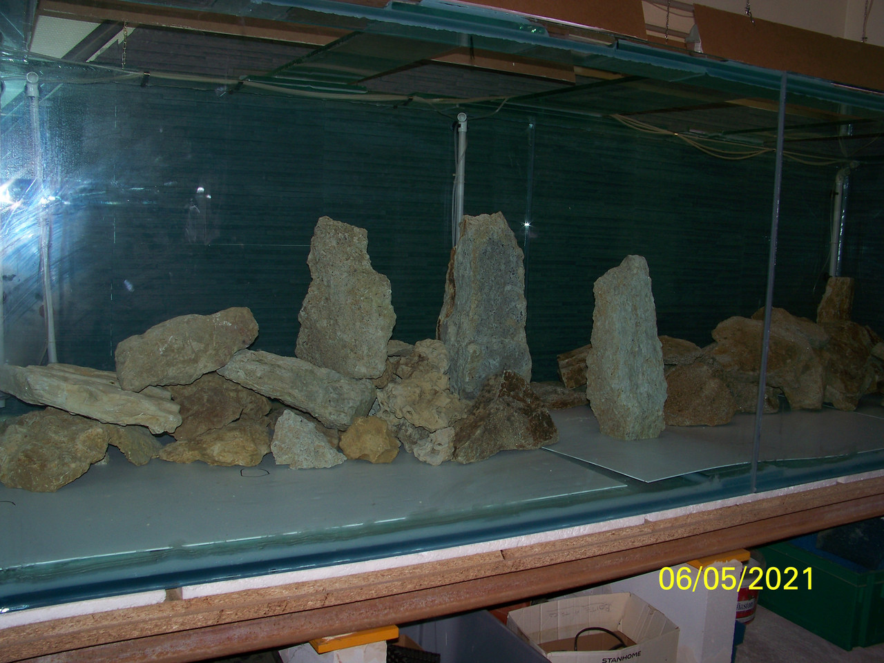

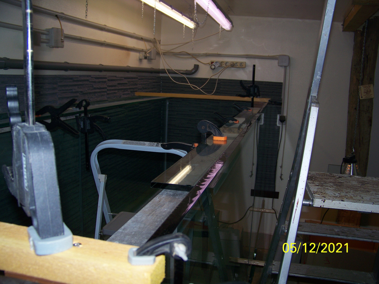

Re: Projet Fishroom
Autre question concernant les renforts.
Faut il selon vous mettre une traverse dans la longueur pour des bacs large (au delà de 1m 1m30m) ?
Il y a bien des renforts sur la largeur du bac mais quand vitre de côté commence à trouver des dimensions de vitre de façade est-ce necessaire ?
Sur mon 1300 de 110 de large, un renfort central sur la longueur du bac a été mis.
Je ne sais plus si l'on m'avait dit de le faire ou si c'était pour dormir plus paisiblement mais en tout cas, il est là.
Merci d'avance
Merci d'avance

Re: Projet Fishroom
Y a quand même le petit renfort transversal central en bas

Re: Projet Fishroom
oui, c'est la jonction de 2 plaques de verre et c'était pour assurer l'étanchéité parfaite...
