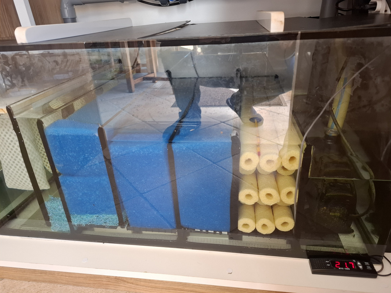

Voilà, ça tourne.
Le seul bémol pour le moment est la difficulté du réglage de la filtration.
Soit l'eau descend trop vite et la filtration est court-circuiter soit pas assez vite et le compartiment de la pompe fini par se vider.
Là, sur la photo ça fonctionne mais pas mal de glougloutement
Et j'ai du mal à diminuer les bruit de glouglou...

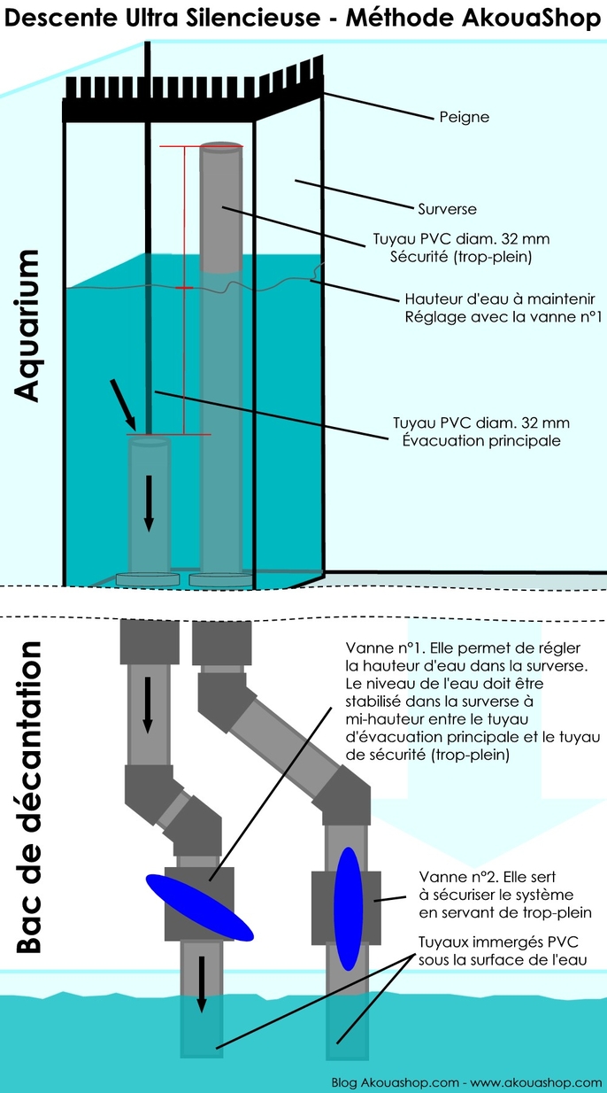

Pour éviter les bruits, tu dois mettre ton évacuation de trop plein au ras d'eau dans ta descente.
Tu dois avoir un robinet pour gérer la redescente d'eau dans ta décantation et régler pour que tu n'aies qu'un petit filet d'eau qui passe par ton trop plein.

Voilà un exemple. En gros, l'idée est que, dans ta surverse, ta hauteur d'eau soit au ras du tuyau de trop plein. Et que la hauteur de ton tuyau de trop plein soit le plus haut possible, quasiment à la hauteur de tes peignes. Tout ceci doit être réglé par ta vanne 1 sur l'image qui règle la redescente d'eau.
Au final, il faudra un léger filet d'écoulement d'eau par le trop plein.

235 litres brut.
Merci pour les infos pour le bruit.
Je vais essayer de faire quelques réglages et modifs 😉
