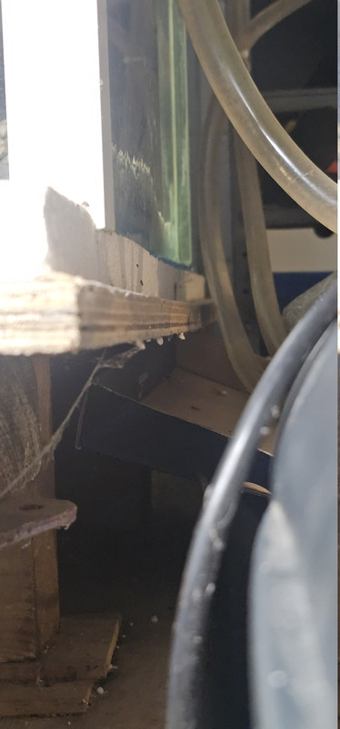

Voilà une photo de mon bac qui a miraculeusement tenu depuis plus de 10/15 ans maintenant.
En fait il me semble que j'avais été un peu léger sur le support comme je ne suis pas très patient 😁, que j'avais vraiment pris ce qui traîné.
Dans mon souvenir comme le devant du bac ne reposé pas sur un bastaing , j'ai dû ajouter un bastaing sur 2 étais, et j'ai certainement vissé les étais un peu trop qui sont par conséquent plus haut que le reste du support ....😅😅😅😅
Du coup ça m'a fait penser au support, ca sera sur parpaings ou siporex sur lesquels il y aura des bastaings verticaux sur 3/4 de la largeur du bac, le premier support du bac sera un IPN qui lui ne reposera qu'à chaque extrémité, permettant ainsi de glisser des bacs en U de volumes intéressants en dessous.
Plus contre plaque de 18mm et poly de 2cm.
Faut-il peindre le contre-plaqué selon vous ? En voyant celui du bac en photo, je n'ai pas l'impression surtout qu'il n'était pas de première fraîcheur.

Cedric60 a écrit : 27 juin 2026, 09:45Plus contre plaque de 18mm et poly de 2cm.
J'avais verni au V33 une plaque de contre plaqué pour un fond d'annexe de bateau, la plaque est resté intact pendant des années, malgré l'eau de mer pendant les 6 premières années.
Ca t'éviterais les résultats désastreux de mes planches en agglo.

Petro91 a écrit : 27 juin 2026, 10:52
Vous le savez je n ai aucune compétence technique et ai fait fabriquer tous mes bacs voire mes supports. Mais les pros consultés ont a chaque fois bien insisté sur l' importance de la planche . A devoir prendre soit du plan de travail de cuisine ( la seule face non enrobée étant couverte d' un champ collé pour la protéger ).
Soit du contreplaqué marin peint peinture spéciale .
Et ça a un coût.🫪
Je crois que c est suite aussi a une planche pourrissante que le bac de Phildulac avait pété un matin

C'est évidemment un sujet à ne pas négliger pour une bonne durée sur le long terme.
De toute façon, nous sommes dans une pièce d'eau/humide. Donc il est évidemment logique de penser à des matériaux en adéquation à tous les niveaux. On évite ce qui peut pourrir, rouiller etc...
