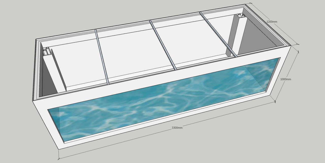

Salut à tous
J'ai opté pour un bac qui ne sera pas complètement en verre, mais en résine avec juste une glace de façade en 15mm
Deux descentes d'eau en 40 à chaque bout avec une remontée également a chaque bout en 30 pour donné du brassage
le bac fera 330x120x100 voilà le croquis que ma envoyé le constructeur pour validation

Ah oui c'est pour ça que le prix est "bas"... Je ne savais pas que Oxyfish faisait des bacs en bois !

2 remarques personnelles:
- le verre extra-blanc augmente le prix, mais c'est vraiment mieux en termes de transparence
- je ne sais où sera placé ton bac, mais, sauf s'il est inséré dans un mur, il vaudrait mieux que les 2 côtés soient en verre.
