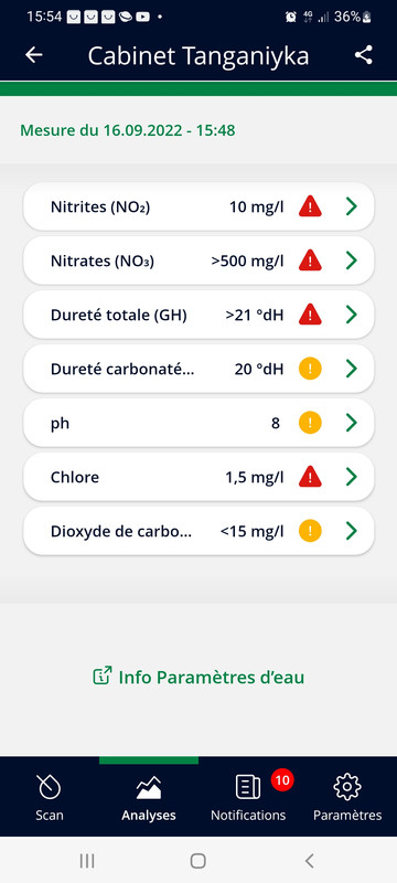

Hello,
Bien qu’un peu nul en chimie je trouve un peu étonnant que tu aies autant de nitrites et de nitrates au lendemain de la mise en eau ?
Quand au chlore il devrait s’évaporer dans les jours qui viennent… en espérant pour toi que ce n’est pas de la chloramine qui ne s’évapore pas ?

Je suia egalement surpris de ces valeurs nitrites/nitrates...phildulac a écrit :Hello,
Jai mis les masses filtrantes d'un ancien filtre...
Le.ph me surprend car ici leau est mega douce, le bac est vraiment charge en calcaire et sable de corail.
Je referai un test dans quelques jours pour voir l'évolution...

Re: Bac 230×70×70 de geo48
Est-ce que tu fais tourner les pompes? Le chlore s'évapore rapidement. Avec un bac chauffé et agité, normalement cela chute.
Franchement étonné également par ces valeurs très élevées de NO2 et NO3...... Normalement cela met un moment avant de monter.
Tu peux "nourrir" les bactéries en mettant chaque jour un tout petit peu de nourriture

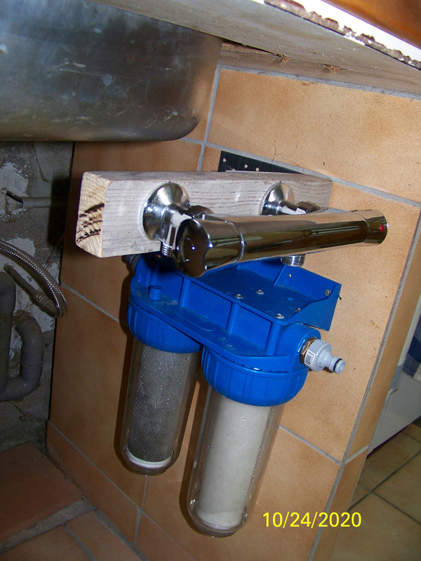

Bonjour, tu a été voir la qualité de ton eau de conduite, tu trouve sur "qualité de l'eau gouv.fr". comme tu viens de mettre en eau tu aura une indication claire de départ.
en ce moment chez moi par exemple il n'y à presque pas de nitrate (12, le maxi il y à 6 mois 38)
pas de nitrite dans l'eau de conduite, mais normal au démarrage d'un bac
pour le chlore filtre ton eau de conduite sur un bloc de charbon ( voir la photo) idéal pour l'éliminer

Je suppose que tu as très soigneusement lavé le sable avant de le placer au fond.
Un telle quantité de Nitrites ferait penser à un sable industriel sale, enfin brut de livraison.
Compte tenu qu'il n'y a rien d'autre dans ce bac, je ne vois que cette pollution car il s'agit bien, de pollution.
Belle boirde de ne pas avoir trop rinve le sable...
Soyons oriente solutions...
Avec ces parametres :
1 - Puis je oinrroduuee les plantes ? Elles arrivemt mardi
2 - le bac etant a moitié plein, puis je utiliser des masses filtrantes pour nitrates ?
3 - le remplir a 100 % , et voir comment ils évoluent ?
Davance merci
Davance merci

Si tu as un récipient (par ex grand bac plastique ou autres), tu retires le sable et tu le laves à grande eau avec un tuyau tant que l’eau qui sort n’est pas claire. Pas vraiment d’autre solution sinon cela va continuer à cracher et tu vas flinguer ton filtre et/ou tes poissons.
Les plantes vivront bien dans un bac plastique avec de l’eau pendant 1 ou 2 jours.

C’est quel type de sable que tu utilises ? Même avec du sable industriel 500 mg de nitrates me semble un taux surnaturel ?
Et un pic de nitrites « instantané » me laisse aussi dubitatif…
Autant de chlore dans l’eau de conduite après 24 heures m’évoque la piscine municipale…
Question bête : es-tu sûr de la fiabilité de ton test ?
À ta place :
- je m’assurerais de la fiabilité du test (par ex en testant l’eau de conduite et en comparant avec les chiffres « officiels » de ton fournisseur d’eau)
- compte tenu de l’avancée du bac, perso je laverais le sable directement dans le bac (en retirant et en rinçant les masses filtrantes avant de les réinstaller). Du reste tu parles de sable de corail, si c’est ce que tu as utilisé et que tu ne l’as pas récolté sur une plage ayant subit une marée noire (sable destiné à l’aquariophilie ?) il m’étonnerait qu’il provoque de tels résultats même avec un rinçage léger.
À ta place :
