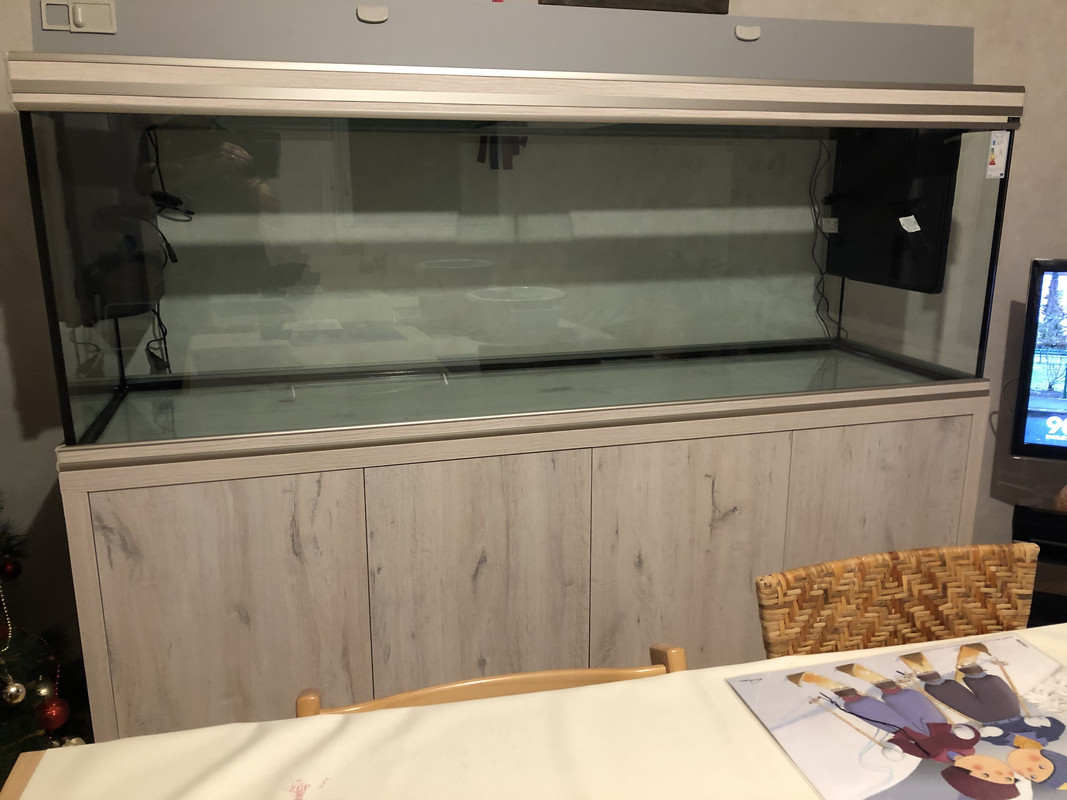

Bonsoir,
Cherchez où est l’erreur!!!
Xavier
Xavier
Membre du G troph 290/72
coco76
Messages : 9698
Inscription : 26 janv. 2012, 21:42
Localisation : Fécamp 76
Re: Réalisation d’un bac de 660l
Message par coco76 »
Je ne sais pas si c'est un effet d'optique mais on dirait que le côté gauche est plus haut que le côté droit :?:
Ou alors c'est le couvercle qui ne s'emboite pas bien :?:
En tout cas sur ta photo c'est l'impression que j'ai :wink:
xav.man1
Messages : 481
Inscription : 24 oct. 2018, 17:44
Localisation : Le Mans, Sarthe
Message par xav.man1 »
Bonjour,
En fait, quand on voit la présentation de cet aquarium sur le net, les biobox se fixent de part et d’autre de l’aquarium sur la vitre arrière de la cuve donc face à nous, sauf qu’il y a un renfort en verre d’une double épaisseur qui n’arrive qu’à une vingtaine de cm du bord gauche, même chose à droite de la vitre arrière, même renfort sur la vitre avant... soit je m’y prend mal, soit il y a une mal conception de la cuve et les renforts sont trop long.... ceci dit , les 2 biobox font un peu mastondonte dans la cuve, je vais donc les enlever, ne garder que ma fx6 pour un volume d’eau d’environ 700l, soit 5x le volume du bac..
Xavier
