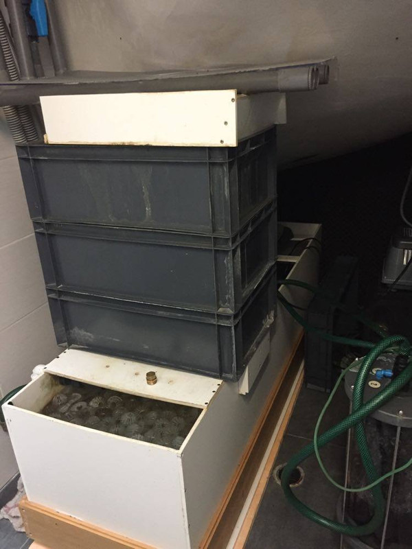

Voici une photo de la filtration (filtre à ruissellement) et de la nourriture
Dans le premier et deuxième bac, j'ai de la masse filtrante et dans le troisième des bioball.
J'en ai également rajouter dans le bac de rétention d'eau (500L)
J'ai aussi installé un ozoniseur qui injecte dans le bac (je vais probablement investir dans un plus puissant trop petit pour le bac).

Je vais me répéter et je suis assez heureux de l'analyse faite voilà quelques jours .... le filtre à "gouttière" que tu utilises est remarquablement efficace en terme bactériologique et équilibre, sans doute, parfaitement ton eau. Sauf qu'il ne la brasse pas, du tout.ccdrik56 a écrit :si je met un brassage pour faire décoller la merde du sable, les poissons ont intérêt à être athlétique car ca va être un jacuzzi.

OK on avance, donc filtration biologique OK, brassage clairement insuffisant à revoir ( çà quelques heures par jour, avec un truc style appareil à vagues pour récréer le ressac de l'après-midi sur le lac çà serait bien: https://www.poisson-or.be/fr/pompes-de- ... itres.html).
