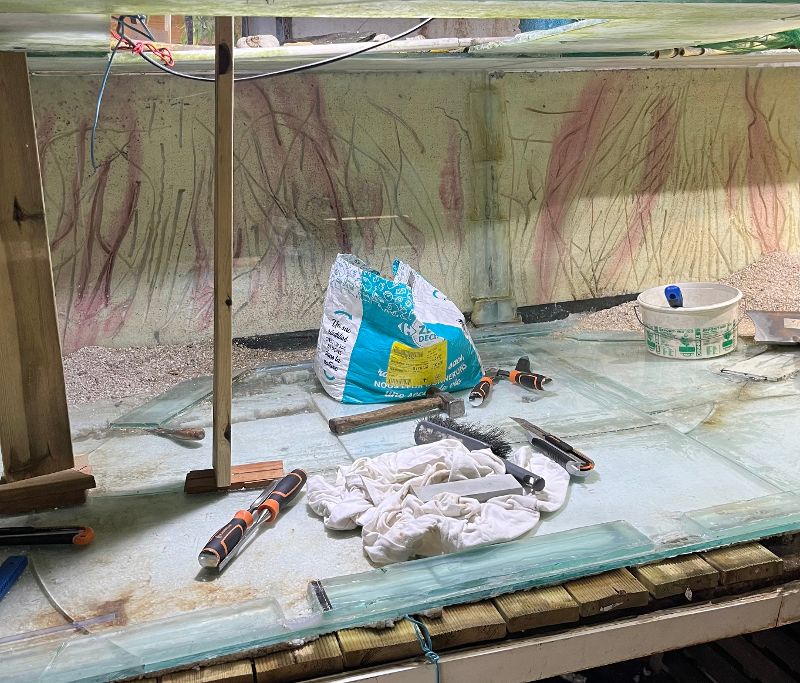

Je vous remercie mais c'est un boulot long, fastidieux mais solitaire.
L'accès au bac est étroit car je n'ai démonté qu'une glace de façade. Il faut décoller chaque petites plaques de 500/600 x 200/300 environ, en coupant le joint, heureusement assez épais, avec un gros cutter, une scie très fine ou une spatule aiguisée ... selon.
Je gratte et nettoie chaque zone pour faire place nette.
Pour l'heure je crois que je vais faire par zone car en plus faut déplacer le sable et c'est long aussi.
A suivre. :wink:

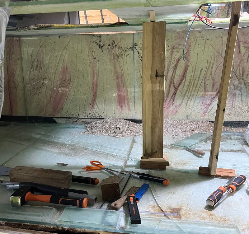

La suite des travaux :
Le 1er 1/4 à gauche est fini, nettoyé et prêt au collage.
Le 2éme 1/4 à gauche/centre, quasiment fini aussi mais en plus et surtout, j'ai réussi à placer les planches de 1.20m dans la largeur sous le polystyrène resté en place.
> j'ai fait tomber le vieux bois au sol à coups de marteau .... horrible à faire mais finalement, résultat .... pas mal.
Dans le principe, je sais à présent où je vais et comment faire.
La difficulté va être de bâcher les bacs en place sous le 7m car je fais tomber des quantités impressionnantes de merdes au sol qui ne peuvent évidemment pas tomber dans les bacs en dessous.
Alors planches de protection .... bâches .... les 2 .... faut voir.
Il va me falloir trouver du verre de 10, pour les renforts et le remplacement de la glace frontale retirée et cassée.
J'en ai encore en réserve quelques unes mais pas la quantité totale nécessaire. Je vais chercher.
A suivre. :wink:

philB a écrit : 21 sept. 2026, 16:47Gros boulot mais content que ça ne coince pas 🤞☺️.
Les soucis commencent bien entendu. Les parties les moins pourries ne veulent pas tomber, même à coup de marteau.
Ca arrache les plaques de polystyrène.
Les plaques cassées se soulèvent évidemment car plus collées entre elles, d'où les cales verticales .... pas facile.
