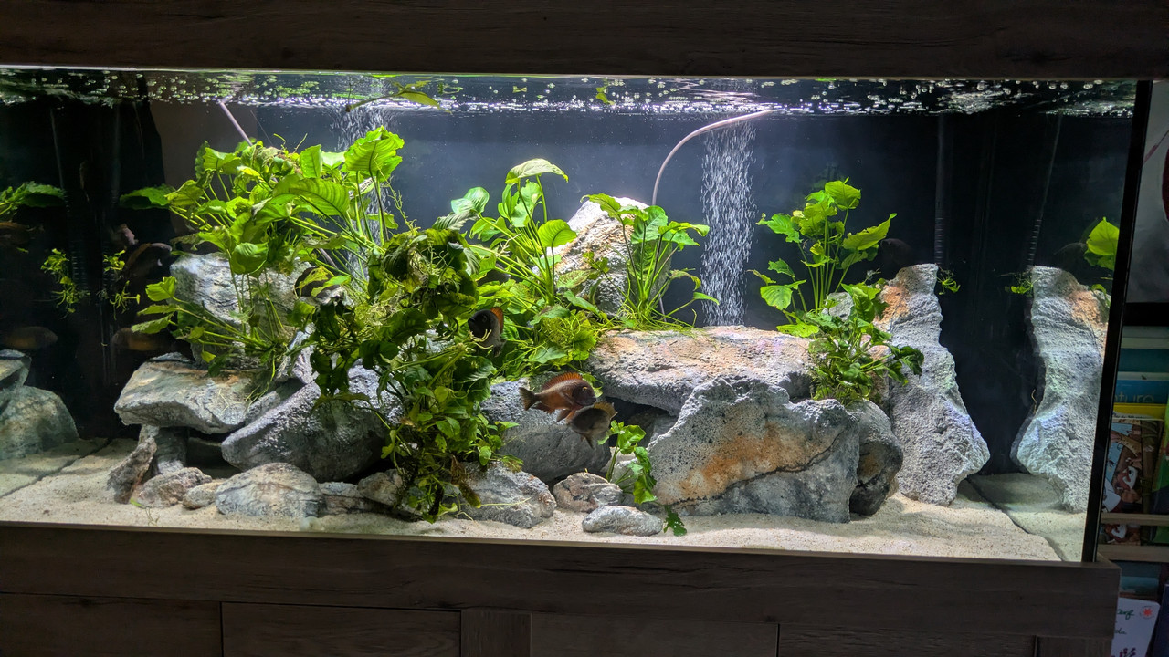

Bonsoir,
Juste un mot pour vous dire que pour le moment je n'ai pas de perte. J'ai vu les 13 depuis hier. Les nitrites sont a 0, les nitrates toujours entre 20-30.
J'ai nourri très peu, tout le monde mange. On croise les doigts. Encore une dizaine de jours a stresser.
Voici une photo du bac.
Vous que j'avais ensemencer pour seulement 300l et que le bac fait 800l je vais compléter demain. J'ai reçu les flacons ce soir.

Cool .
C est la bonne façon.
Mais fais gaffe dans quelques semaines a ce que dit Petro sur un bloat en retour vu le choc.
Rien de certain bien sûr mais surveille et aie les médocs au cas oú

On croise les doigts. En tous cas, il est bien beau ce bac.
