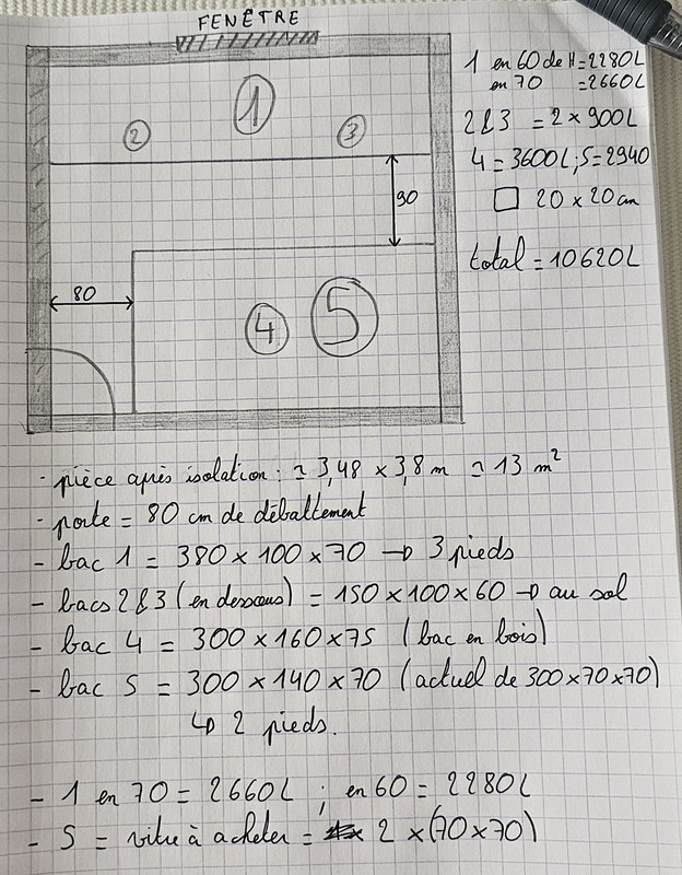

Le planning est le suivant:
Déménagement de l'appartement et travaux/rafraichissement du rez-de-chaussée sur septembre.
Fishroom Octobre.
J'aimerais en activité annexe des travaux commencer la fishroom à savoir l'isolation et construction des supports pour accueillir les bacs.
Ou à minima les bacs 5 et 4.
Les autres bacs auront des vitres de max 2m je pourrai toujours passer facilement, même les bacs 4 et 5 en place.
Bac 5 sur support sporex et bastaing ou IPN un pied à chaque extrémité.
Bac 4 posera sur le sol si le sol est bien de niveau ce que je ne pense pas il sera posé directement sur panneau polyurethane et ou expansé.
