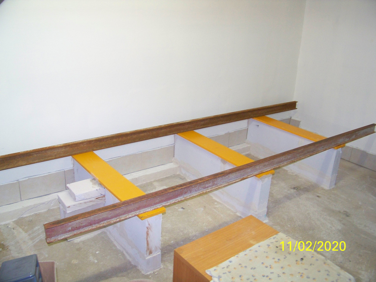

Sinon il semble que le béton cellulaire reste un bon isolant donc je peux toujours poser mes pieds et adapter le sol autour.c'est la bonne solution, le syporex ou béton cellulaire ne craint pas l'eau et peut supporter des poids énorme, couplé à des ipn tu a le meilleur des supports...

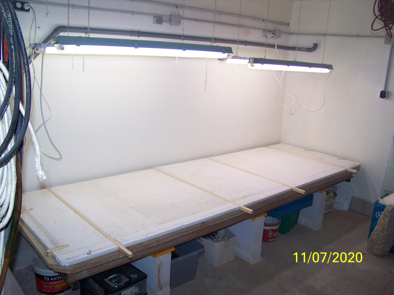

tu va faire un peut comme cela :
- cyporex de 10
- 4 ipn de 80
- aglo sur 24mm
- polistyrène 2cm
et dessus 3 tonnes

J'ai un point bloquant, le sol pour mettre les bacs.
Le bacs principal, donc le plus lourd, je pense mettre le support en ciporex directement sur la chappe existante et isoler autour.
Les autres bacs avec la répartition du charge ils pourront aller sur le poly au sol qui aura une couche supplémentaire dOsb hydrofuge.
Qu'en pensez-vous.
Je ne me vois pas couler une chappe supplémentaire pour isoler le sol, aller au plus simple .

Moi je trouve que c'est un bon compromis
