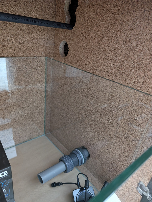

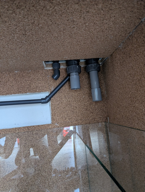

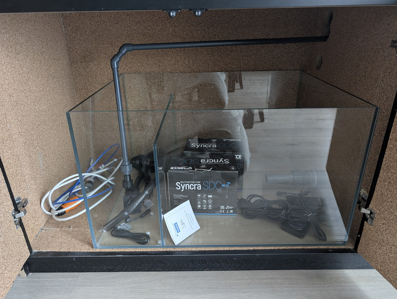

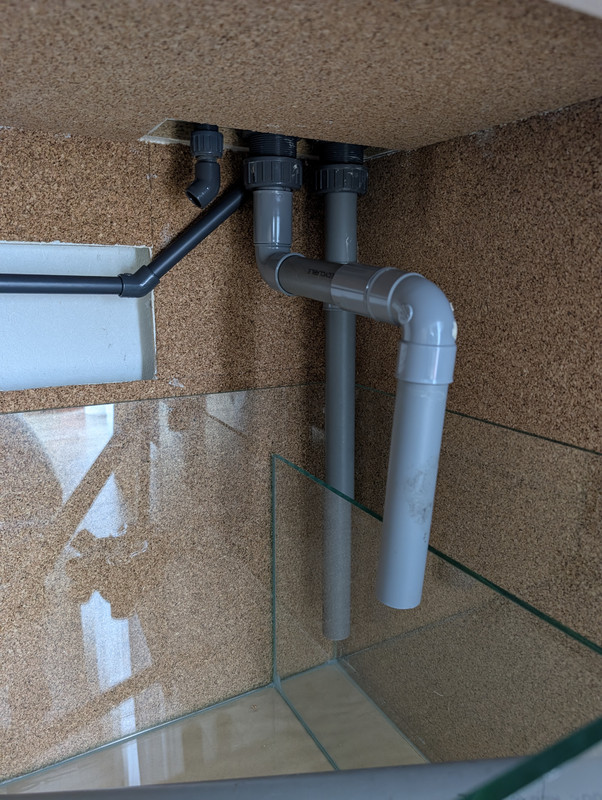

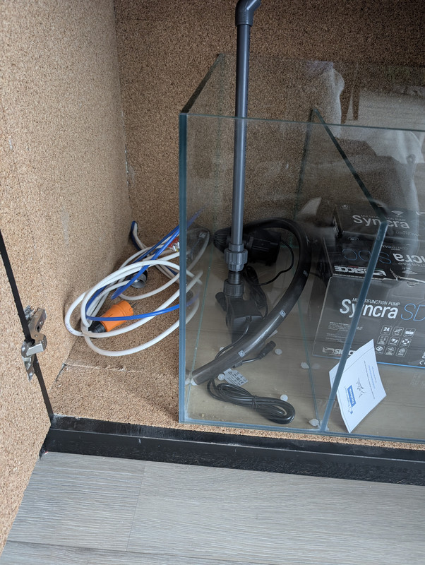

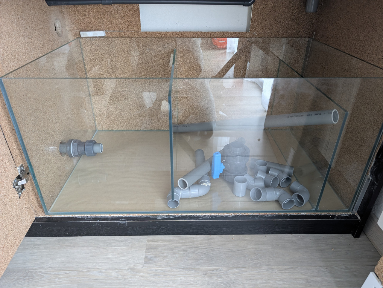

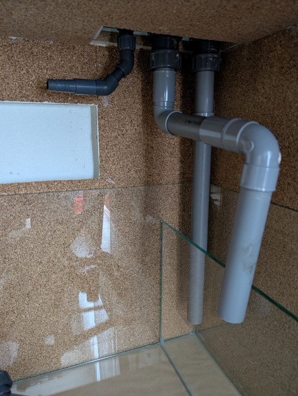

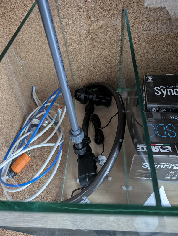

Suite du chantier aujourd'hui avec la pose des cuves de décantation et la plomberie (montée temporairement et non collée pour ajuster).
Evidemment, entre la théorie et la pratique, il y a toujours un monde ! La conception des cuves était un poil trop grande ... du coup on ne pouvait plus fermer les portes ! Heureusement en inversant les cuves, cela passe.
Donc entre le plan initial, c'est inversé :) Avant l'arrivée d'eau arrivait dans la cuve de gauche et les pompes de remontée était dans la cuve de droite. Là c'est l'inverse ... Pas très grave en soit.
Et l'avantage est que j'ai la place pour le matos, l'installation électrique à gauche ... Ce que je n'avais pas en théorie.
Voici donc la cuve gauche avec les deux pompes de remontées (montée en série finalement) et le refugium juste avant. On voit du coup la partie de gauche libre pour installer les prises, la domotique etc ...
On a un montage temporaire pour les pompes de remontée en tuyau dur ... mais c'est une erreur. Je vais passer en tuyau souple.
Le passage pour aller dans le meuble de droite et aller dans la cuve de droite.
Et donc la cuve de droite qui aura à gauche l'écumeur et dans la partie de droite le filtre à rouleau
Et la tuyauterie (dans différentes étapes/tests) qui communique avec le bac du dessus. A droite, c'est pour la remontée d'eau. Au milieu la descente principale et à droite la descente de trop plein
Un montage assez proche du final
