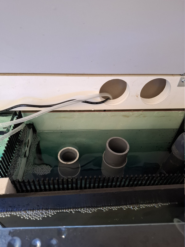

Voilà, ça tourne.
Le seul bémol pour le moment est la difficulté du réglage de la filtration.
Soit l'eau descend trop vite et la filtration est court-circuiter soit pas assez vite et le compartiment de la pompe fini par se vider.
Là, sur la photo ça fonctionne mais pas mal de glougloutement
Et j'ai du mal à diminuer les bruit de glouglou...

Pour éviter les bruits, tu dois mettre ton évacuation de trop plein au ras d'eau dans ta descente.
Tu dois avoir un robinet pour gérer la redescente d'eau dans ta décantation et régler pour que tu n'aies qu'un petit filet d'eau qui passe par ton trop plein.

Voilà un exemple. En gros, l'idée est que, dans ta surverse, ta hauteur d'eau soit au ras du tuyau de trop plein. Et que la hauteur de ton tuyau de trop plein soit le plus haut possible, quasiment à la hauteur de tes peignes. Tout ceci doit être réglé par ta vanne 1 sur l'image qui règle la redescente d'eau.
Au final, il faudra un léger filet d'écoulement d'eau par le trop plein.

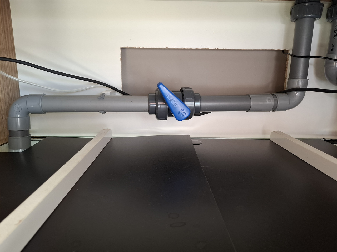

Pour obtenir un réglage fin, il faudra mettre deux vannes en série, ou bien un robinet à réglage fin comme sur la photo, plutôt qu'une vanne.

Bonjour
La pompe trop faible est la 3500 l/h. Je l'ai remplacé par la 5200 l/h et ça tourne plutôt bien.
Pour le bruit et les réglages, je pense avoir résolu le problème.
J'ai descendu la sortie d'eau pour qu'elle soit sous le niveau d'eau.
J'ai mis un trop plein au niveau d'eau souhaité dans l'aquarium.
Et j'ai fermé un peu le robinet de réglage du débit de la descente.
J'ai juste un léger bruit d'eau mais rien de gênant à mon goût.
En tout cas merci beaucoup de vos conseils 😉👍

philty a écrit : 20 mars 2026, 13:48 Image
Sur cette photo, tu peux me dire l'usage du tuyau de gauche et de droite ?

Message par philty »
Le tuyau de gauche est le trop plein normal, qui sert pour la descente d'eau sale.
Le tuyau de droite est le trop plein de sécurité en cas de bouchage de celui de gauche.
J'ai pour essayer, fermé la descente normale et l'eau est passée par l'autre et arrive directement vers la pompe.
Pas de débordement : ouf

Ok. Bien ce que je pensais.
Donc, normalement, ton tuyau de gauche doit être complètement immergé sous le niveau d'eau de ta surverse.
C'est ton tuyau d'eau de trop plein de droite qui doit être à fleur d'eau et ne laisser qu'un léger filet d'eau.
Je pense voir des rajouts pour monter les hauteurs de tubes. A voir si il faut les supprimer.
Mais la théorie est là.

Autre point que je trouve bizarre sur la photo, ton peigne en face de nous (le plus long) laisse bien passer l'eau ?

J'ai l'impression qu'il y a un autre tuyau pvc sur la photo complètement à droite dont on voit qu'une partie: c'est pas celui là qui est immergé complètement avec un coude en U inversé?

cycykewl a écrit : 20 mars 2026, 15:30 Ok. Bien ce que je pensais.
J'ai bien vu qu'à l'idéal il fallait l’immerger mais comme ça fonctionne bien et avec un minimum sonore, j'ai bien envie de laisser ça comme ça.

Conspi a écrit : 20 mars 2026, 17:38 J'ai l'impression qu'il y a un autre tuyau pvc sur la photo complètement à droite dont on voit qu'une partie: c'est pas celui là qui est immergé complètement avec un coude en U inversé?
Ce tuyau là, complètement à droite, cest la remontée d'eau propre qui vient de la pompe 🙂
