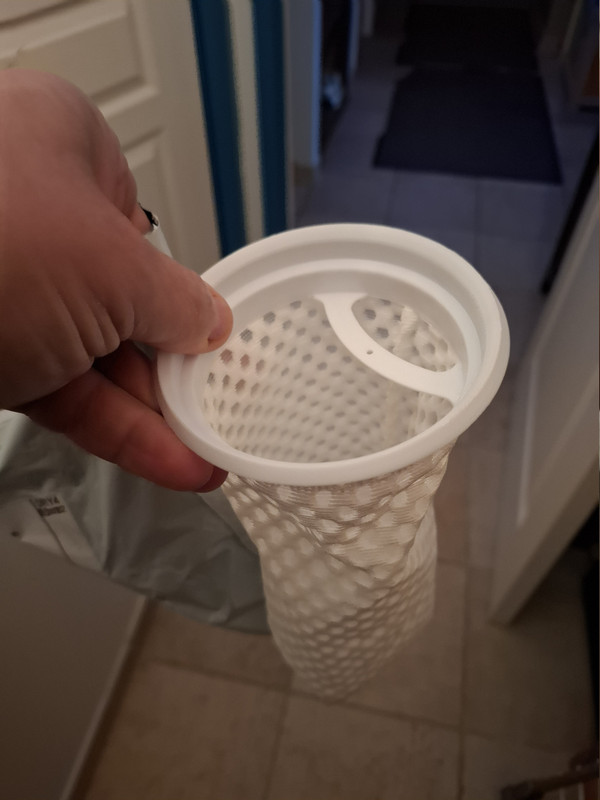

- filtration : décantation externe classique sous le bac, avec prefiltration par trois chaussettes

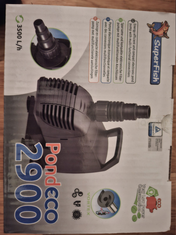

- pompe a eau 3500 l/h

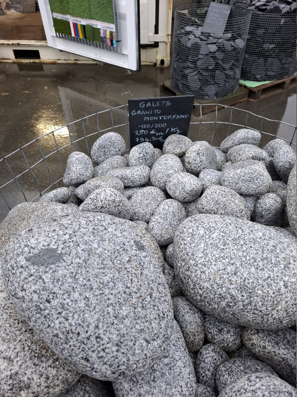

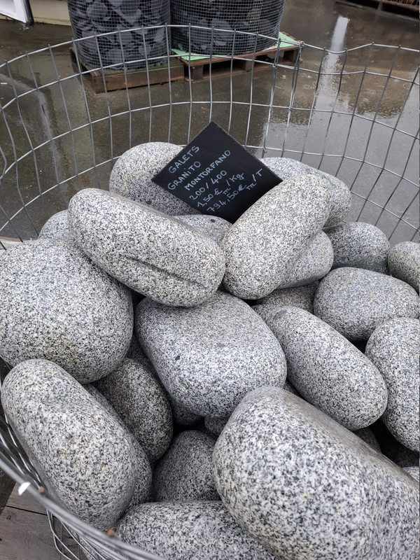

-décor "à plat" de galets (comme vu in situe sur un précédent post sur les tropheus kasakalawe)

Mollets ronds

Je vois deux soucis :
- Ta pompe de filtration n'a qu'une H max de 2,20 m. Ca ne me semble pas beaucoup, en tous cas le débit ne sera plus du tout à 3500 l/h.

Par contre, le décor à plat avec de gros galets, ça me semble top et super naturel.

Mollets ronds a écrit : 05 févr. 2026, 11:29 Je vois deux soucis :

Pour la pompe, je m'étais posé la question effectivement.
Elle existe aussi en 5300 l/h avec hauteur max de plus de 3 mètres. Je changerais si besoin.
Dernier détail, pour les coquilles, je partirais plutôt sur ça : https://aquarift.fr/produit/coquilles-g ... chylicoles
C'est plus proche des Neothauma que les bourgognes. :wink:
Beau projet !
Oui galets + coquilles top

La nuit porte conseil
Je réfléchis à la pompe à eau 3500 l/h avec une perte de charge. Elle a l'avantage de ne consommer que 14w.
Si j'en met deux : 28w.
J'ai regardé d'autres pompe autour des 4000/ 5000 l/h, elles consomment toutes autour de 80 à 90 w minimum.
Je pense que je vais commencer avec celle que j'ai, essayer d'estimer son débit réel et en rajouter une deuxième après si ça semble suffisant.
Et puis deux pompes c'est plus sûr qu'une seule.
Sinon je me résoudrai à prendre des pompes plus puissantes, quitte à installer deux de 2000 à 3000 l/h plutôt qu'une à 5000.
En cas de panne, l'autre continuera à assurer le minimum.
