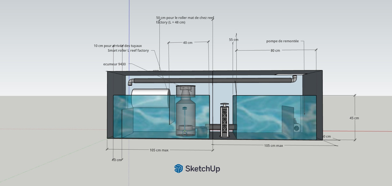

Pour vous tenir au courant, je suis dans les devis pour réaliser l'ensemble des cuves et commencer à identifier le matos.
La grosse inconnue pour l'instant est l'alimentation automatique en eau. Cela va conditionner l'ensemble du projet tel qu'il est actuellement.
Mon osmoseur est dans le garage donc il faut que je puisse faire passer le tuyau d'alimentation du garage jusqu'au bac dans le salon. Ainsi que le cablage électrique afin d'envoyer le signal sur une électo-vanne. Et comme je vais faire passer l'alimentation électrique et d'eau au même endroit ... je vais étudier le sujet avec mon électricien :) Donc rien à vous montrer pour l'instant.
Et si je n'arrive pas à faire alimenter automatiquement mon bac (si trop complexe/dangereux), alors il va falloir revoir le projet car il faudra que j'ajoute une cuve de réserve d'eau osmosée dans mon meuble ... ce qui n'est pas prévu pour l'instant.
Bref en attente du RDV avec l'électricien pour la suite du projet.

Validation officielle de l'électricien hier. Il va me faire un devis pour blinder tout cela avec une sécurisation des électro-vannes. En gros on va mettre le système classique de détection du niveau d'eau pour activer l'osmoseur via une électro vanne. Mais on va aussi rajouter un autre flotteur qui pourra détecter un remplissage anormal du bac (détection de fuite d'eau) afin d'activer une autre electro vanne pour couper complétement l'arrivée d'eau.
L'idée, comme toujours, est de doubler le système pour minimiser les possibilités d'avoir un énorme dégâts des eaux à la maison :) Qui arrivera pendant mes vacances évidemment !
Donc je vais relancer le devis pour la filtration du coup.
On avance ... on avance ...
