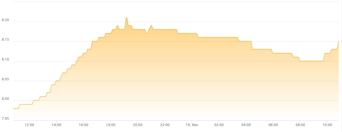

Pour moi, le fond de la question sur le sujet : est-ce important que ca ponde ? Un signe de mal être ? Oui? Non ?
Là est toute la question à mon avis.

Bon, je vais tenter de juste jouer avec le PH pour voir. Après l'ajout des sels, je note que le PH est bien plus stable.
A voir si cela joue.
