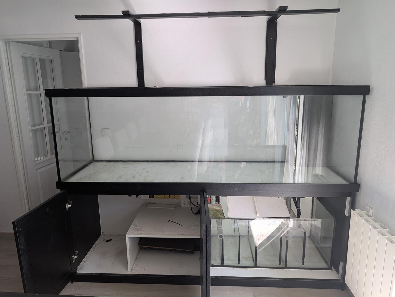

Le bac (ancien) est totalement vide et "nettoyé".
Prêt pour commencer le projet

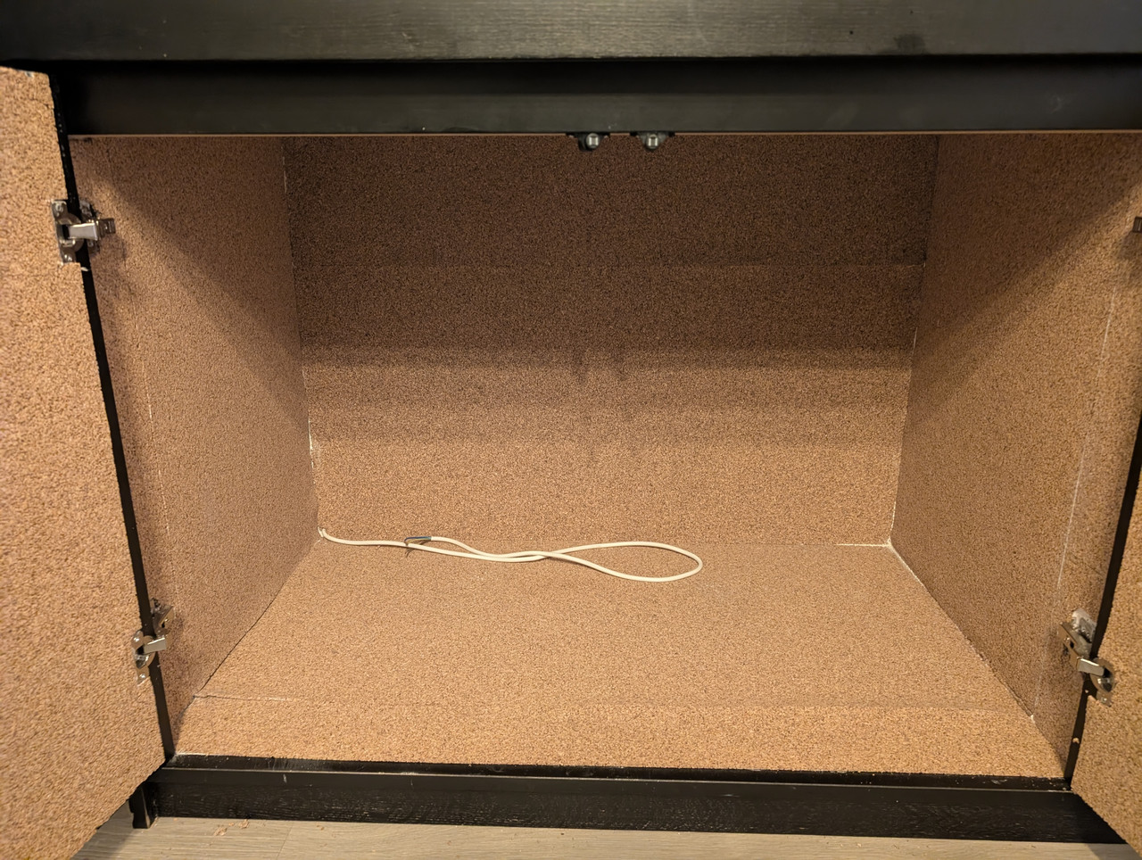

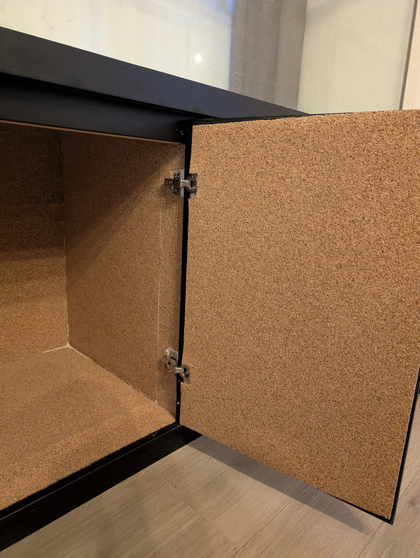

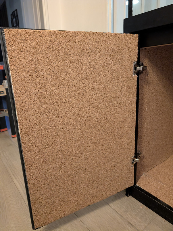

Ce weekend, j'ai nettoyé la partie gauche du meuble et j'ai isolé le meuble.
Je vais essayer de diminuer le bruit...qui était un peu trop présent sur l'ancien bac. Il restera à faire les trous pour aérer tout cela (je vais y placer un ventilateur de pc afin d'extraire l'air vers la partie droite du meuble) et pour faire passer les différents passages d'eau / électriques.
Prochaines étapes :
  1. Sortir la décantation actuelle dans la partie droite du meuble et isoler également le meuble
  2. Faire les plans du projet pour vérifier la faisabilité... Et ajuster.

cycykewl a écrit:Image
C'est beau quand c'est propre. :aime:
