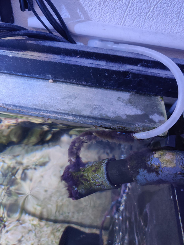

Sinon, si tu veux une idée, moi j'en ai une.
Tu as ta sortie. Tu n'y touche pas. Par contre, elle doit bien s’emboîter sur qqchos (j'y connais rien en fluval), genre un tuyau.
Et bien tu y places un connecteur intermédiaire (genre ça :
https://animaux.miscota.fr/poissons/fluval/p-128919?r=0015561202282) entre ton tuyau et ta sortie. L'idée ensuite est de modifier le fameux connecteur intermédiaire en y ajoutant un tube souple qui apportera de l'air.
Normalement, l'eau passant via l'intermédiaire devrait aspirer l'air venant du tube souple et donc faire effet venturi. Tu peux même ajouter un petit robinet à l'entrée de ton tube souple pour réguler l'apport en air.
Exemple de bidouille sur ma sortie :

je "plusse" sur le conseil de cycykewl.. J'ai aussi 2 fluval. Pas besoin de percer. Il te faut trouver un morceau de tuyau rigide au même diamètre que le tuyau fluval, tu l'emboîtes. Avant tu y fait un petit trou, et y adapte un tuyau d'ai de 6 mm de diamètre, que tu fais pendre à l'extérieur.
La remarque de coco est judicieuse pour la perte de puissance/débit. Mais ça il faut savoir que tout venturi occasionne d'office une perte de débit. Normalement nos pompes sont un peu plus puissantes que nécessaire, donc cela ne pose pas de problème.
Puis tu peux vérifier. si ton eau reste bien propre, c'est que le débit est suffisant. Avec l'oxygénation en plus. Donc c'est bon.
