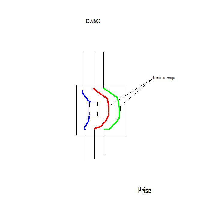

Message par Tropheus45 » 06 Nov 2010, 17:53
j'ai du mal à l'aide :roll: il me faut brancher l'éclairage trois fils à l'interrupteur qui qui sera branché à la prise.

Message par Tam » 06 Nov 2010, 18:20
Voila en image c'est mieux.

Message par Tam » 06 Nov 2010, 18:22
Attention Séb j'ai mélangé les couleurs le fil que doit couper l'intérupteur c'est le fils de couleur rouge.
Tu dois avoir un bleu un rouge et un jaune vert dans ton cable.
Si c'est pas le cas dis le.
Tam..... :wink:

Message par caraibes 28 » 06 Nov 2010, 18:32
Le fil rouge sur le bouton bleu.
Le fil bleu sur le bouton vert.

Message par nardouk » 06 Nov 2010, 23:14
salut Seb
le L c'est pour brancher l phase L en anglais ( fil rouge ou marron )
ton interrupteur est un va et vient pour toi qui n'a pas de navette, branches une seule des 2 sorties celle que tu veux cela n'a pas d'importance avec un fil que tu consideres comme une phase coupée qui ira jusqu'a ta source d'eclairage.
telephone moi si j'ai pas été clair je t'expliquerai :lol:

Message par sicilien37 » 07 Nov 2010, 08:31
mefies toi avec cet interrupteur, tu ne peux brancher que du fil rigide, pas de fil souple. Sinon à terme ça peut provoquer de l'échauffement et de gros soucis en suivant...

Message par Tam » 07 Nov 2010, 09:18
Séb tu branche le fil marron du câble de la prise sur le L.
Le fils marron de l' éclairage sur X1 ou X2 pas d'importance.
Après tu trouves deux dominos et tu relies ta terre jaune vert ensemble puis le fils bleu pareil.
Voila.

Message par Tropheus45 » 07 Nov 2010, 17:22
Merci Fred :lol:
