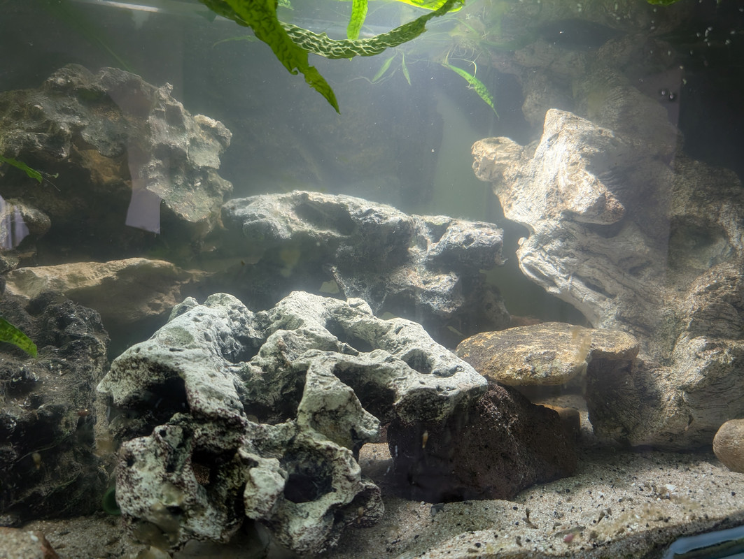

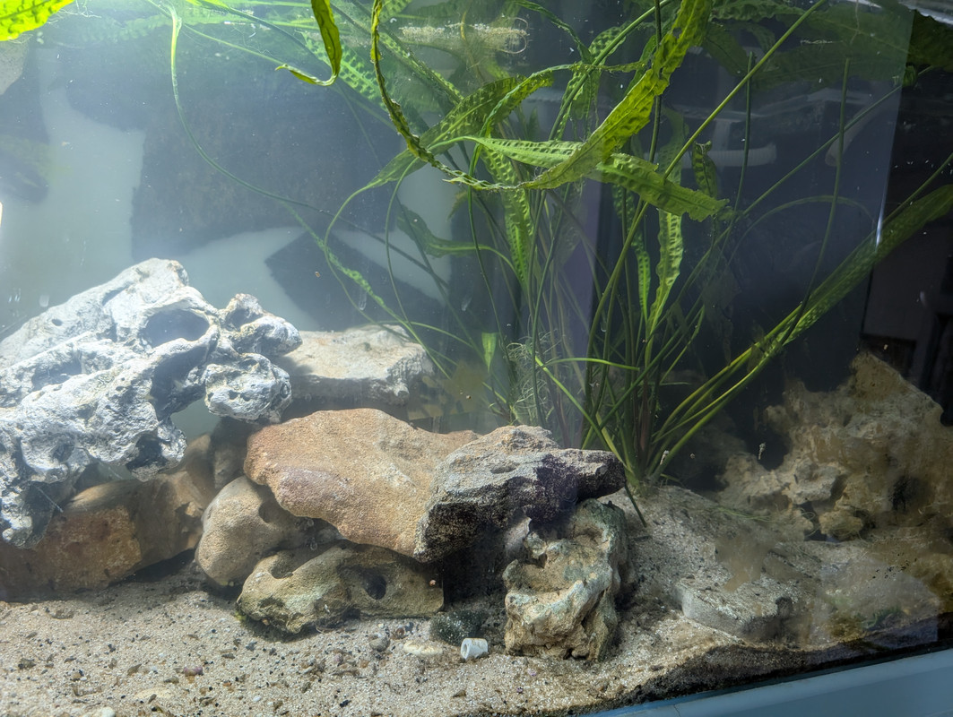

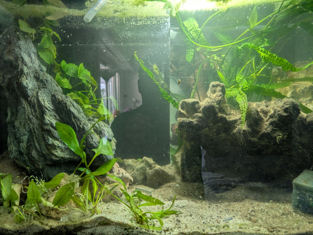

j ai tout remis en route.
En fait le jour ca va ...le souci et ca l'a toujours été... c'est la nuit.
Mais après un coup de déprime je suis reparti ; la preuve :D
Les 2m70 de gauche à droite; décor à plat vus les 50 de haut et 60 de large .
Bon lol en fait la photo 1 c est à droite, la photo 2 a gauche et la photo 3 le milieu :lol: .
Mais ça bougera notamment gauche et droite
