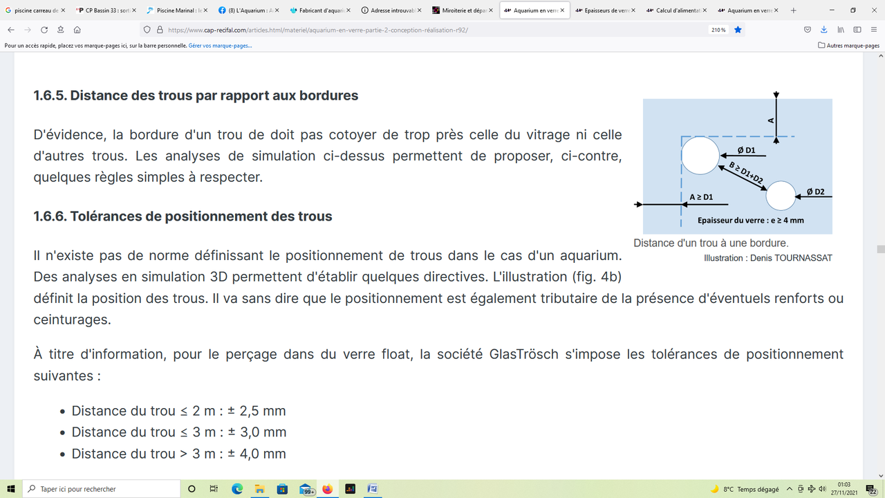

Ensuite se pose la question de la position des passe-parois rigides. Je souhaite en effet poser 3 passe-parois pour la filtration. un de 34 mm (pour PVC de 25 mm) qui servira à la sortie de l'eau filtrée dans le bac et 2 passe-parois de 54 mm (pour PVC de 40 mm) : un pour aspirer l'eau du bac vers la filtration et un autre en prévision (si un jour le bac passe en eau de mer pour le trop plein :ptdr: ). Les entrées et sorties d'eau doivent être les plus discrètes possible (je souhaite les cacher à l'intérieur cuve par une pierre trouée aux bons diamètres, aplanie sur une face et accolée à la vitre :mrd: ) Un pro m'a conseillé de faire les perçages des passe-parois en position haute pour éviter de devoir vider la cuve en cas de changement des joints des passe-parois... (quelqu'un connaît-il la durée de vie de ces joints?). Après tout, pourquoi pas? Le cas échéant, les trous seront sur le petit côté de la cuve qui n'est pas accolé au mur maître, permettant d'avoir la place de faire descendre les 3 tubes PVC vers la filtration, cachés dans l'épaisseur du mur porteur. Je compte suivre les recommandations données sur le site Cap Récifal (en attaché ci-dessous). Le passe-paroi de 34 mm centré avec le mur porteur, le plus en haut de la cuve, et les deux de 54 mm en-dessous du 34 mm, de part et d'autre, les trois perçages formant en quelque sorte un triangle isocèle...

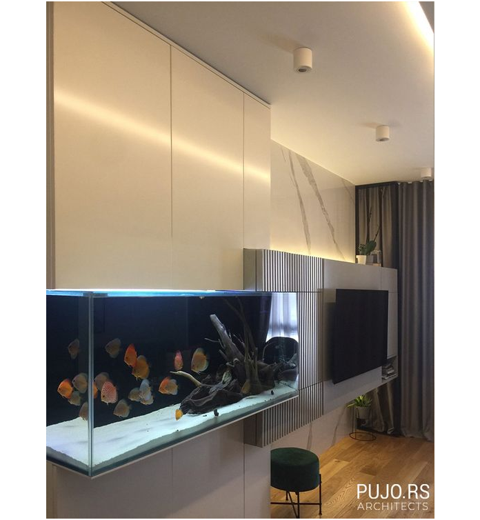

Je crois que sur ta photo il y a une plaque acier ou autre sous l'aquarium. Ce qui n'est pas génant, il y a du sable au-dessus...
Un truc qui visuellement marche est de mettre des supports en biseau, qui partent du mur et soutiennent la plaque. De la sorte, elle reste horizontale et supporte le poids.
A défaut, cela me semble peu fiable sur le long terme. Le verre de nos bacs n'est pas d'un bloc, il est collé avec du joint, qui absorbe les variations dimensionnelles du verre et assure l'étanchéité. Mais il vieillit inéluctablement, Et avec un poids important sur le verre du bas et une poussée en latéral, cela pourrait devenir désagréable.

JeromeB a écrit:Je crois que sur ta photo il y a une plaque acier ou autre sous l'aquarium. Ce qui n'est pas génant, il y a du sable au-dessus...
Oui, je suis curieux également de savoir comment est conçu l'ensemble... :roll:
Je pensais justement cet après midi à des renforts à 45 degrés pour rigidifier le support... Idée à creuser :?
