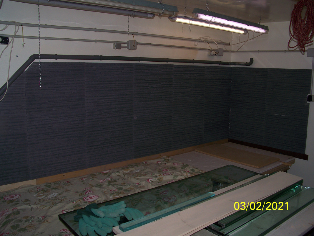

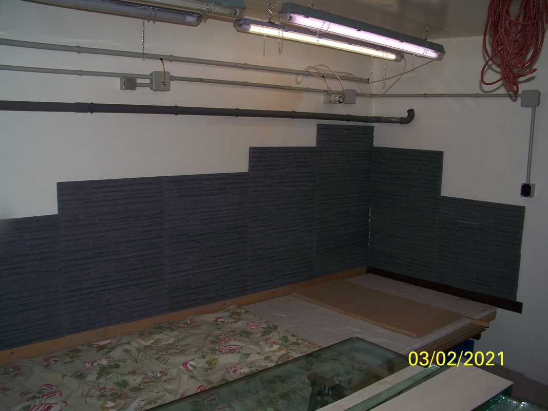

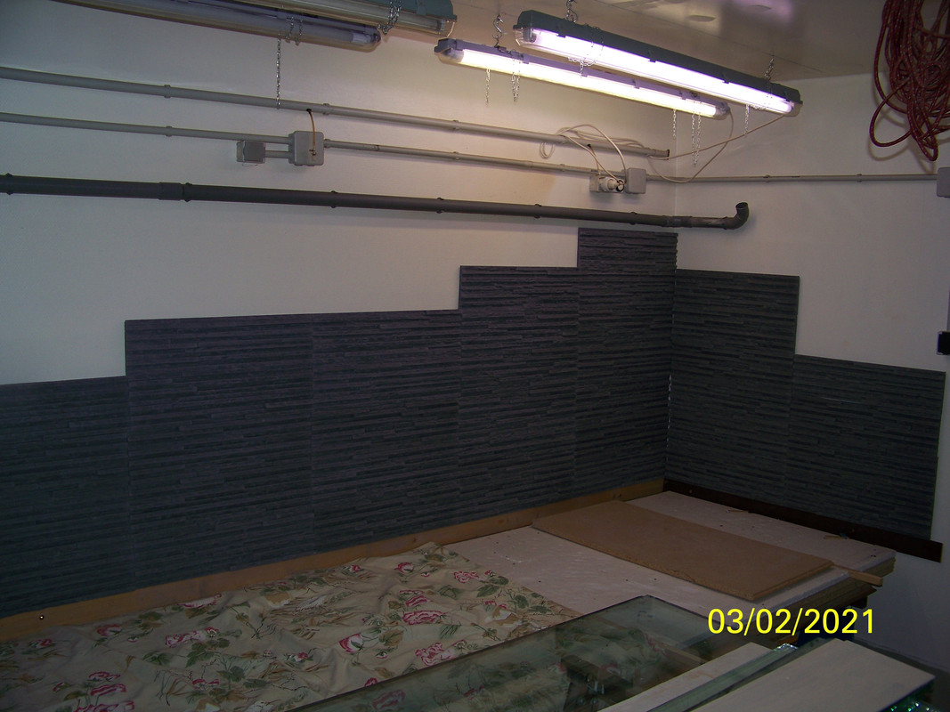

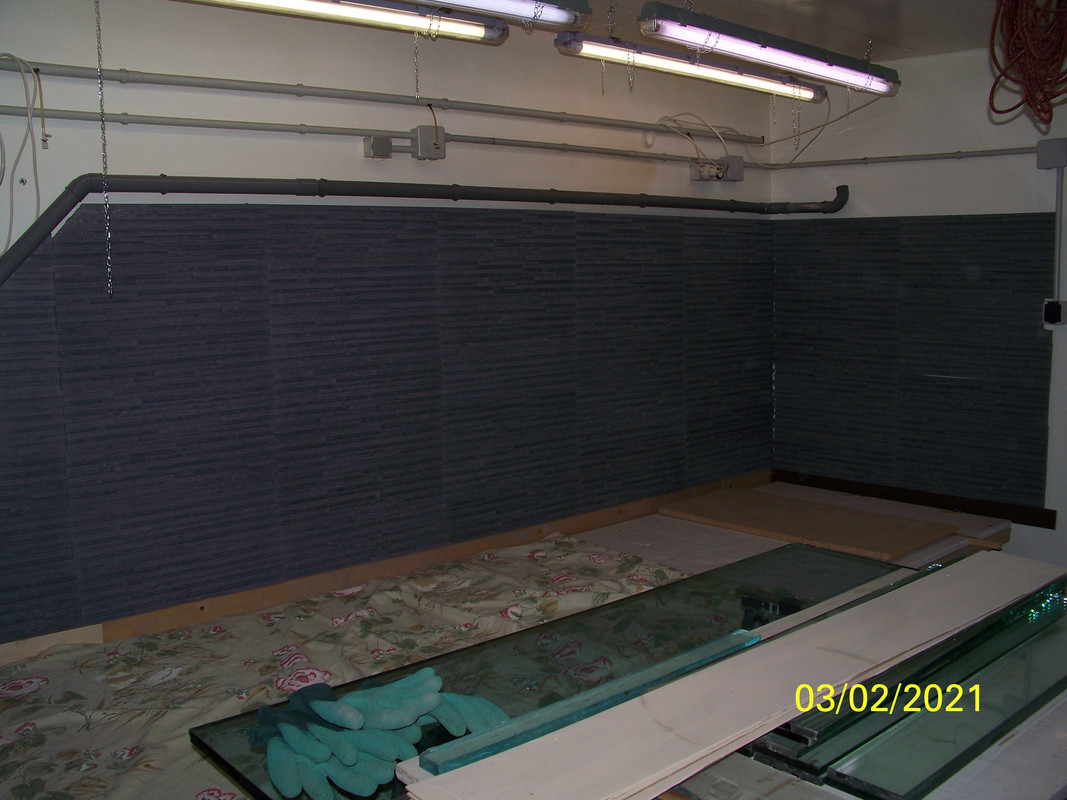

quel décor de fond mettre pour le 300/90/90 là était la question qui me trottinait dans la tête depuis un moment, peinture, trop compliqué pas de place, du polystyrène extrudé décoré et collé,pas de place non plus, je rappel que le bac sans eau pèsera 500 kg, mais en regardants une vidéo de M.Amano c'est l’illumination, des plaquettes de parement, aussitôt pensé aussitôt fait.
phpBB [video]
en cour de montage
le travail fini
