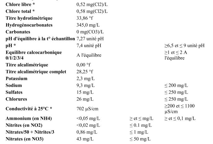

joelmauguen a écrit:Contrôle rapidement tes nitrites
Bonsoir,
Bonne idée, surtout que je ne les avais pas fait depuis longtemps
Test avec gouttes JBL Pro
pH = env 8+
NO2 : entre 0.01 et 0.025
NO3 : un peu moins de 60 mg/l (mon eau de robinet est dégeu de ce point de vue) ce qui explique peut-être la cyano ?

J'hallucine sur les nitrates :ton eau de conduite en a 43mg/l, c'est ça ?!

Conspi a écrit:J'hallucine sur les nitrates :ton eau de conduite en a 43mg/l, c'est ça ?!
Personnellement, je n'attendrai pas pour traiter les poissons qui sont dans cet état.
Oui, c'est ce qui est annoncé pour mon eau de réseau ;-(
