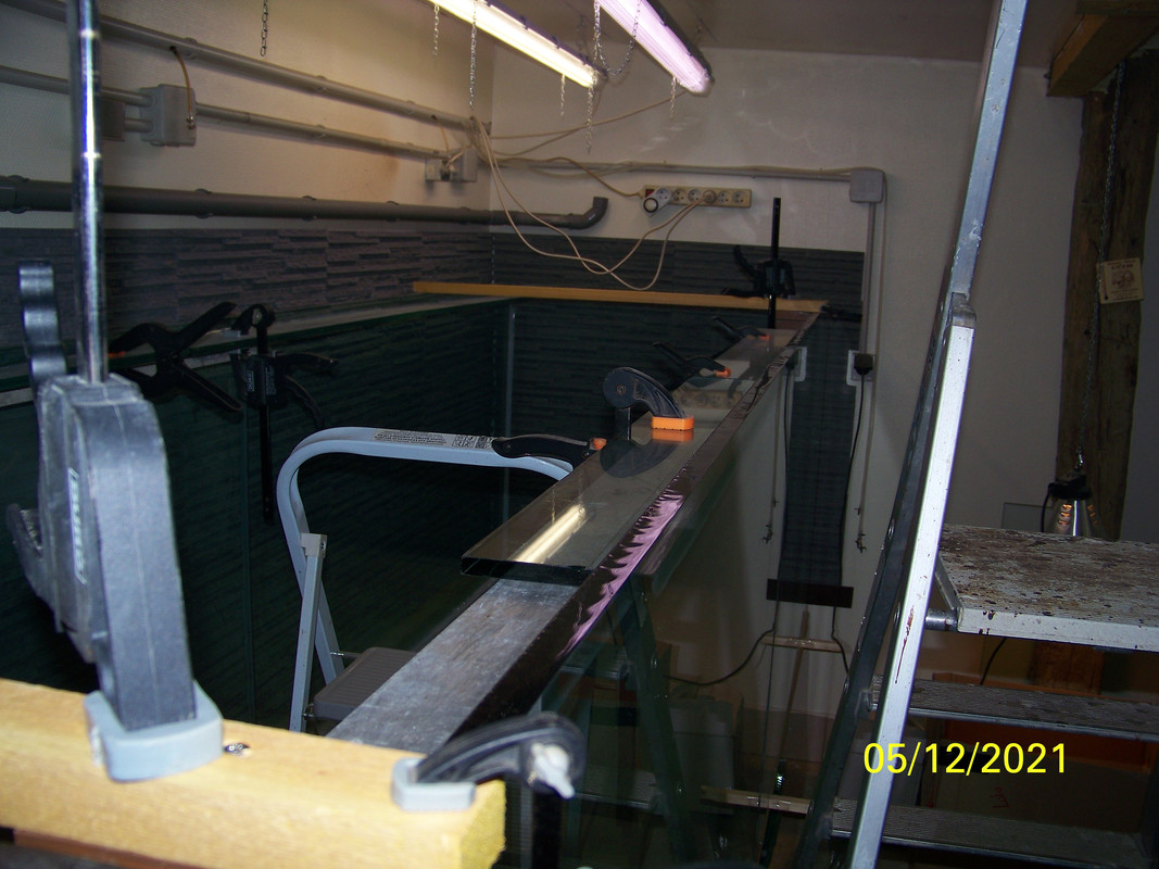

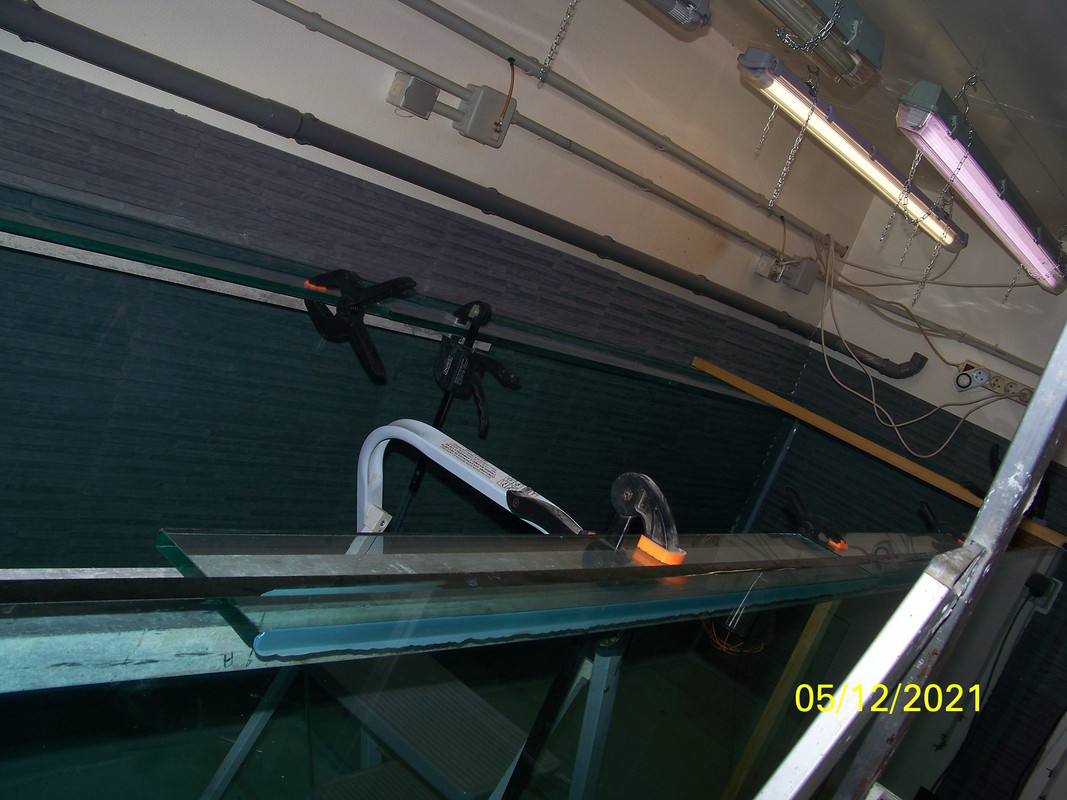

pose des renforts longitudinaux, le plus dur est l’accès à l'intérieur du bac. ça devient bon, dans un bon mois mise en eau definitive, c'est la fête :boire:
