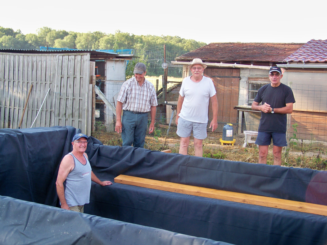

Message par PHILIPPE 10 » 22 Jan 2021, 15:34
des copains qui mon aidé pour mon bassin et qui aime bien, après le boulot, les apéros dinatoire :boire:
