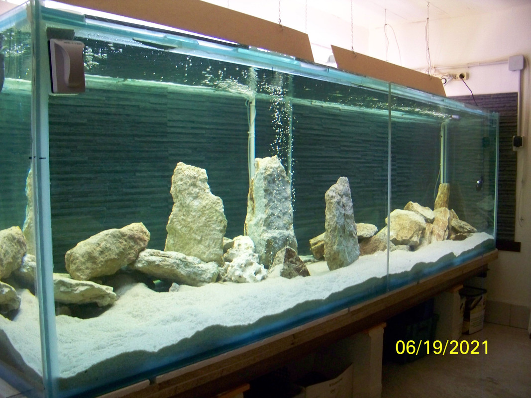

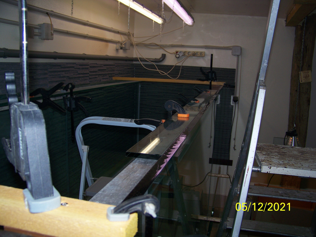

bac de 2540 litres net et hauteur d'eau de 85cm net, verre en 19mm sauf les deux bouts en 15mm
pose des renforts longitudinaux en 12mm sur 10cm croisés dans les bouts
pose des renforts transversaux en 12mm sur 30cm
les passes parois
ue de l'interieur du bac ils sont obligatoirement à 15cm du bord haut et à 30cm d'écart de tout côté pour ne pas affaiblir la résistance du verre

Merci PHILIPPE10 pour les cotes du verre de ton bac. Il fait combien de largeur?
Et sinon, pour le joint silicone, vous conseillez le transparent ou le noir? :?:
Messages: 2417
Re: Projet Conspi - La cuve
Message par PHILIPPE 10 » 20 Déc 2021, 07:04
300/90 de large et 90 de hauteur, je suis passé par le même tableau de calcul que toi,comme le résultat était mauvais avec l'une ou l'autre solution j'ai ceinturé le haut et mis des renforts transversaux pour être tranquille.
pour la couleur du joint...ça dépens les gouts et les couleurs...moi c'est transparent, plus facile quand tu colle toi même
