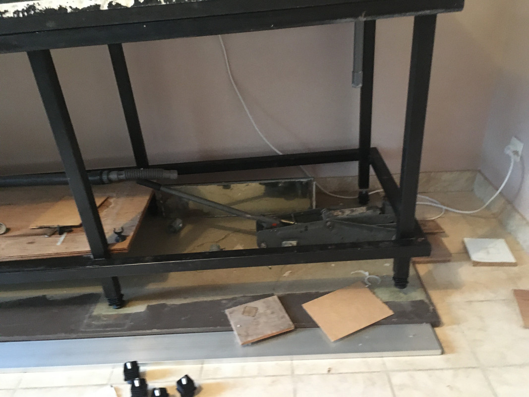

Message par LaurentB » 07 Nov 2020, 18:41
Les pieds sont montés, l'aquarium de niveau. Je ne l'ai pas encore rempli, j'attends mon nouveau passe paroi. Quelques photos de l'opération à suivre. Si ça peut servir à quelqu'un un jour ...
Levée du meuble avec un cric roulant :
Mise en place des pieds :
A la descente du cric, les pieds se sont bien rentrés.
Laurent

Message par Petro91 » 08 Nov 2020, 12:25
Euuhhh, des pieds à pas de vis en plastique ???
Tu as une garantie de quel poids sur chaque pieds réglables car les pas de vis sont en polyamide ou polypropylène. Faut quand même regarder avant !!
Ce serait plus sage.
Pour les grosses machines outils, lourdes, on règle l'assiette avec des pieds support, en acier. Ton bac fera en gros 2 tonnes, une fois plein.
Divisé et réparti sur 8 pieds, ça fait du 250 kgs par support. Regardes les étiquettes !! :wink:

Re: Aquarium penché
Message par phildulac » 08 Nov 2020, 12:57
Le constructeur donne une résistance de 400 kg par pied 🦶

Message par coco76 » 08 Nov 2020, 13:03
J'ai les même pieds réglable sur mon 800 litres aucun souci :wink:

Message par Petro91 » 09 Nov 2020, 09:28
phildulac a écrit:Le constructeur donne une résistance de 400 kg par pied 🦶
Parfait.
Il est très difficile de donner avec certitude la résistance d'un morceau de plastique. Ils ont des capacités insoupçonnés !!! :wink:
