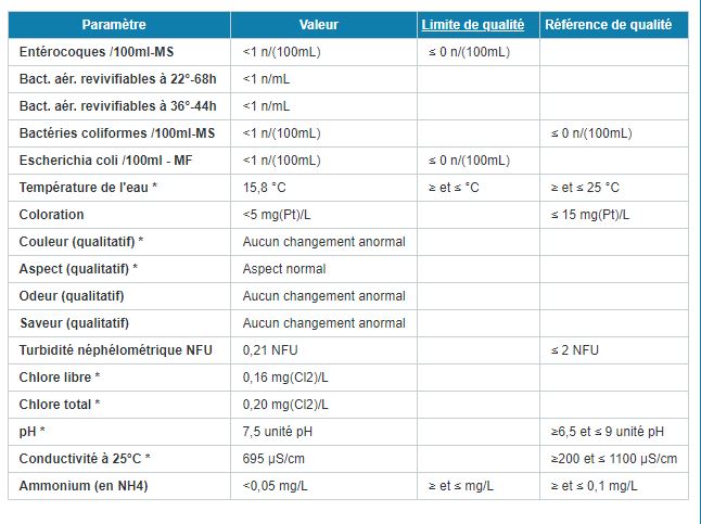

aller sur gouv.fr qualité de l'eau...
Bonjour Philippe,
Sauf que comme par hasard, pour la commune le taux de nitrates n'est pas indiqué (uniquement Ammonium, et je ne sais pas faire la corrélation) :cry:
Bertrand

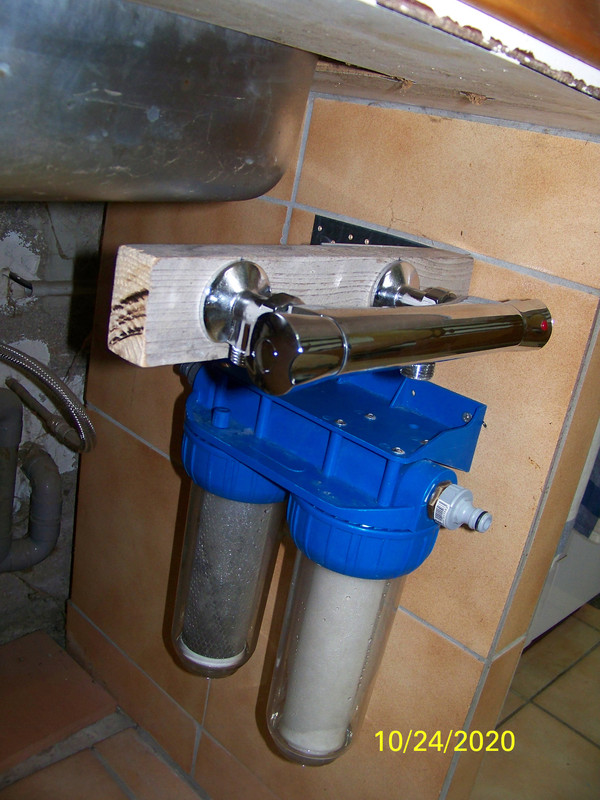

le charbon enlève le chlore pas les nitrate et c'est très important pour la santé des poissons lors des changement d'eau
bonne journée
un exemple: un robinet thermostatique (eau à 25°) filtre à charbon et particule

il faut voir avec ta mairie ou la ste qui gère la distribution de l'eau
bonne journée
Image[/quote]

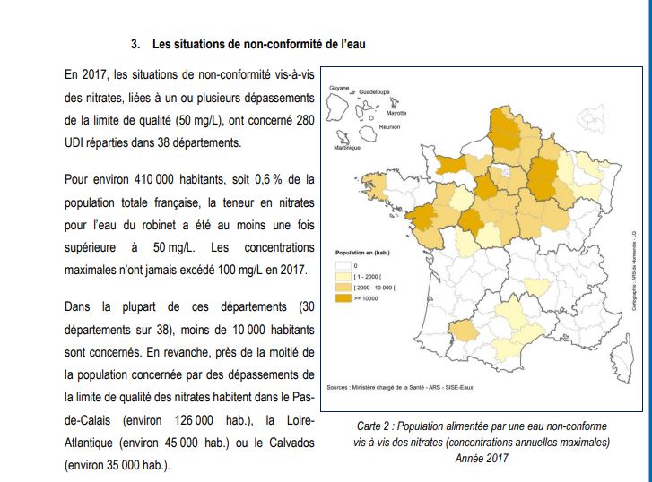

Complément : j'ai posé la question (je ne sais pas pourquoi, j'ai des doutes ..)
J'ai trouvé ceci qui n'est pas rassurant pour mon département
On parle quand même de valeurs pouvant dépasser 50 mg/l (mais sans atteindre 100mg/l :D )
Pas rassurant pour mes poissons, ni pour ma famille ..
Bertrand

oui, mais en 2017 :pleure: il y a des variation suivant les saisons...
