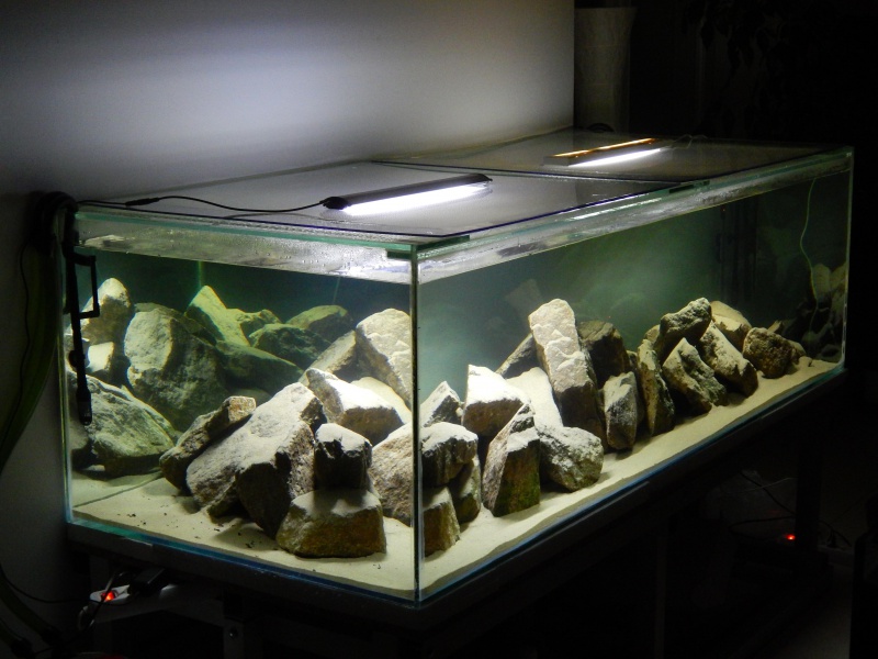

Message par Ben29 » 07 Mai 2020, 09:26
Lors de ma première expérience avec les Tropheus j'avais collé une cuve de 202/82/60 avec un décor rocheux d'environ 170 à
180cm sur 60 cm et de 20 à 45 cm de haut.
Voili voilou

Moins. Aussi . Vu chez phildulac.
Mais cette disposition moins " impressionnante " qu une " muraille " ou " ilôts " fait que j' avoue l avoir peu détaillée 😶

C'est un joli décors et une jolie façon de poser les pierres, très naturelle.
En revanche, je crois que ça limite le nombre et la variété des caches. Pour ce faire, moi, je glisse des plaques entre chaque groupe de pierres en volume. Ca fait des triangles de tailles vraiment différentes et ca permet aussi de faire monter le décors sur le fond du bac …. sans aller jusqu'à la Muraille de Chine.
C'est notamment un décors très adapté aux Petro pour la diversité des tailles de caches. :wink:
Re: Décor mi hauteur
Message par Ben29 » 07 Mai 2020, 11:30
Il y avait multitude de caches de forme et de tailles différentes, mais on ne s'en rends pas vraiment compte sur les photos. J'ai utilisé des pierres de formes et de tailles bien différentes et je vais refaire de même pour le prochain projet Tropheus...

Bon ok . On voit que le pourtour du bac reste sable. C est une question que je me posais.
Ces zones doivent servir de zone de parade et repro aux dominants ?
Ce décor est naturel mais ne manque il pas des couches d empilement un peu hautes; des étages ? 🙂
Message par Ben29 » 07 Mai 2020, 15:49
Je ne l'ai pas expérimenté assez longtemps malheureusement... Donc faudra que tu essaye et que tu nous dise !

Très beau décor naturel de Ben en effet. 2 ou 3 grosses pierres posées dessus augmenteraient facilement et utilement les cachettes et barrières visuelles (pour des Tropheus mais parfait pour plein de Lamprologus). Exactement le décor que je trouve beau et efficace et petits petricoles 👍
Pour répondre à Phil, à mon avis, le sable « libre » n’a aucune utilité pour les Tropheus : paradent très bien au dessus des pierres.
Je me rends compte que plus que décor à plat c’est la « plage » que je réduis souvent au minimum (juste l’espace pour pouvoir passer l’aimant entre les pierres et le verre)
Message par Ben29 » 07 Mai 2020, 17:05
Avec ce décor j'arrivais à avoir 4/5 mâles en parade sur 6 de mémoire

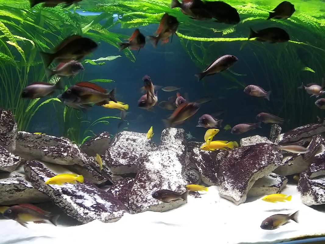

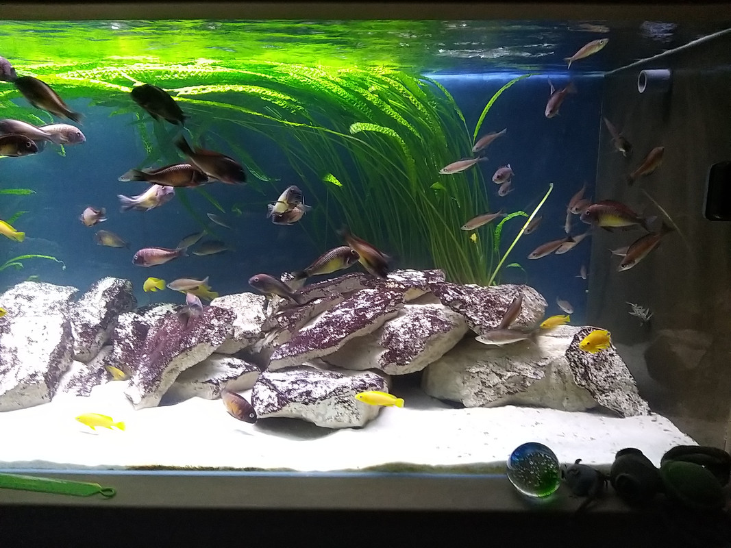

Message par Corwin » 07 Mai 2020, 20:58
Salut à tous
mon similis décors à plat
Photos de qualité très moyennes, mais suffisent pour illustrer le propos
Après quelques années d'usage dans mes conditions "grosse population"
j'en suis ravis de la territorialité des conflits quelques pontes mais pas d'épluchage :D
Amicalement Corwin :D

Message par Ben29 » 07 Mai 2020, 21:01
Sympa !
Peux tu nous rappeler la taille du bac et la pop stp ?
