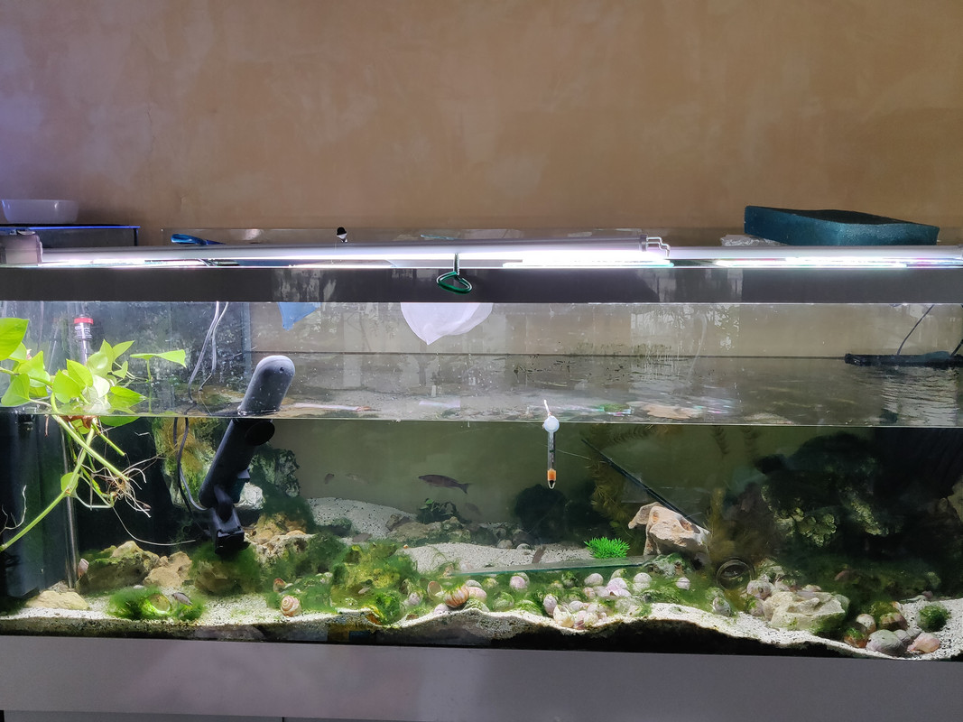

Une petite photo quand même . Encore en travaux !!!
C est juste une ébauche de ce qui peut être adviendra 8) . Je reste en Tanga rassurez vous
Et le 400 l
