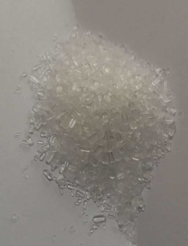

Pour être plus précis et en images.
Bain de 10 min à 5g/litre.
Après traitement le sujet retourne dans son bac hôpital avec 5g de sel (pastille adoucisseur) par litre.

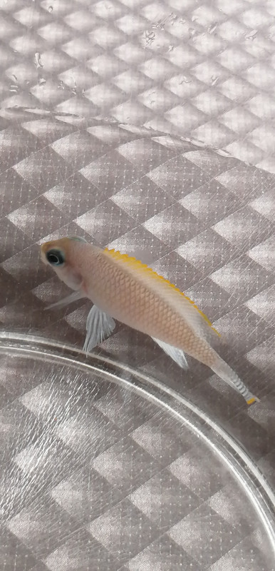

J2
6 heures après le premier bain, le transit intestinale reprend avec production de selles blanchâtres filamenteuses.
Le lendemain matin le poisson a expulsé une selle blanche plus compacte (en haut à gauche)
Ce midi, deuxième bain dans les mêmes conditions.
Le poisson est plus vif, moins essoufflé et le corps et les yeux ont dégonflé.
Dans le bac hôpital où il est avec sa femelle(qui est en pleine forme), il est placé dans un pondoir pour observations, et il s'intéresse à la nourriture que je donne à sa femelle, lui est gardé à jeun.
Les écailles sont toujours hérissées.

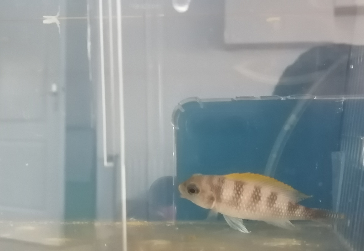

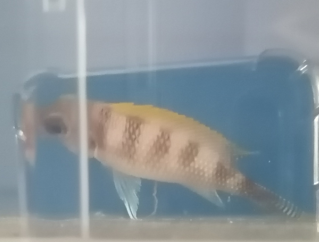

Message par Tank ganyika » 22 Aoû 2020, 12:20
J3 : nouveau bain de 10 min, l'état de santé général est en amélioration, le ballonnement ventral est presque résorbé mais l'œdème général et le hérissement des écailles persiste.
Le poisson cherche à s'alimenter mais je le garde à jeun.
J4 : pas de bain aujourd'hui, sortie du pondoir et retour dans le bac hôpital, j'ai retiré la femelle qui se montré un peu trop pressante.
Le poisson nage normalement, se ballade et continue à éliminer des selles filamenteuses.
