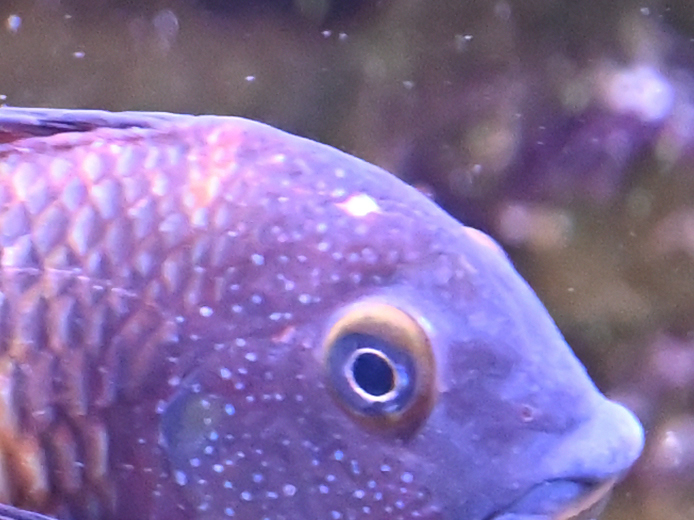

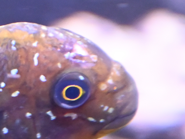

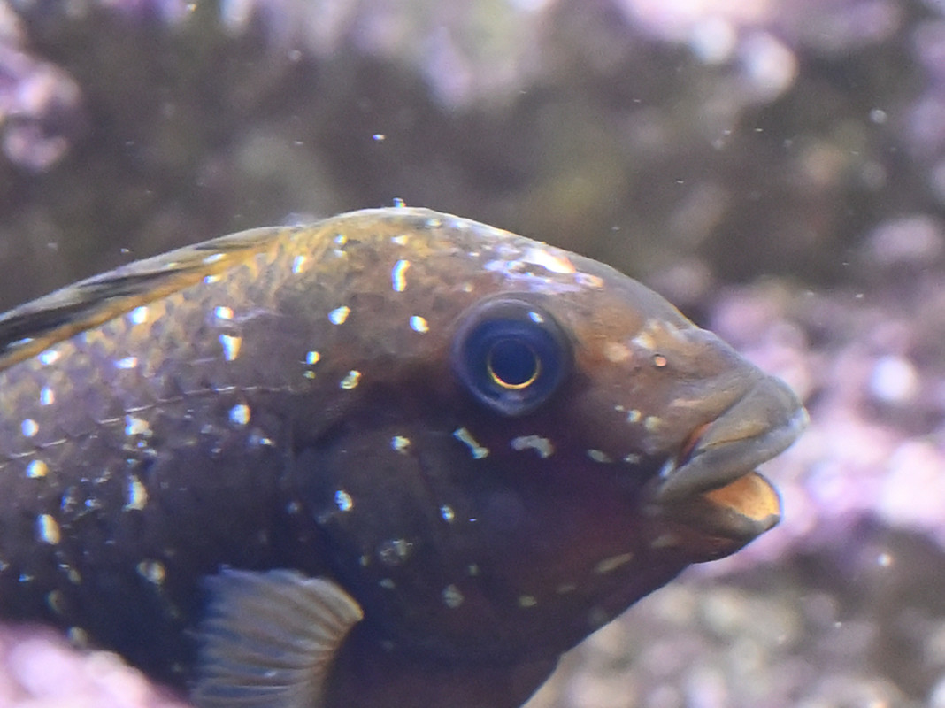

Depuis l'introduction des F0 Petrochromis Trewavasae, je vois apparaître sur
- les 2 femelles trewavasae
- 1 femelle tropheus moori mpulungu
un point blanc sur le crâne
Qu'en pensez-vous?

Les 3 cognés sur la tête au même endroit? Je n'y crois pas plus que toi.

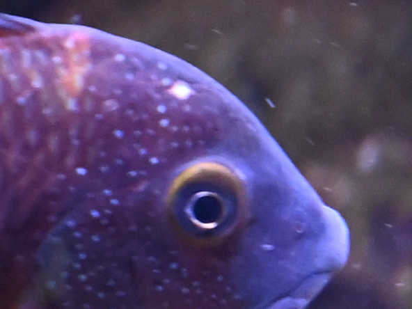

Message par JeromeB » 22 Mar 2020, 01:14
Photo peut-être plus nette

Aïe, ça c'est pas bon :-((
J'ai eu ça y a 2-3 ans sur un gros mâle Petro Red.
Ca a commencé exactement comme ça. On aurait dit une banale blessure. Le poisson mangeait et nageait normalement, donc je ne m'en suis pas trop inquiété.
Mais cela a évolué, lentement mais sûrement. au point qu'une jour c'est arrivé à l'os. Le poisson continuait à manger et nager normalement, malgré que le trou était devenu béant. Puis un jour il est mort, quasiment d'un coup. A mon avis ça avait atteint un point vital. J'avais mis du metronidazole, mais ça n'a rien fait.
Je ne sais pas quel remède conseiller.
A refaire, je pêcherais le poisson, et mettrais directement du gros sel sur la plaie.
Et traiterais le bac entier au sel, pour tenter de brûler la bactérie ou le truc qu'il y a dedans.

Là, j'ai 3 poissons attaqués, donc à mon avis c'est le bac qu'il faut traiter.
J'ai sous la main du Medica Lifeguard (parasitaires, bactériennes et fongiques) en petite quantité et du métrodinazole. Mais bien sûr dès demain je peux foncer à la pharmacie à 100m. Plus pas mal de sel dans la cuisine.
Messages: 3278
Re: Point blanc sur la tête
Message par biodivmax » 22 Mar 2020, 11:02
Ulcères bactériens, gros sel à 2 g par litre dans l'eau, uv si tu as, oxydator si tu as, tu peux essayer le flagyl aux doses habituelles c'est aussi bactéricide, et si çà creuse je te ferai une ordonnance de tetracyclines...
